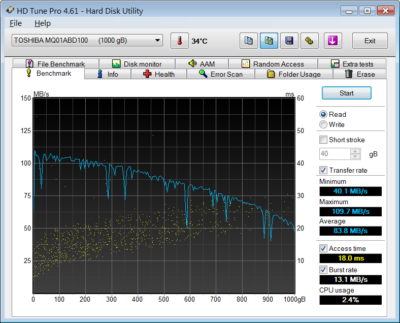

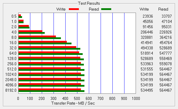

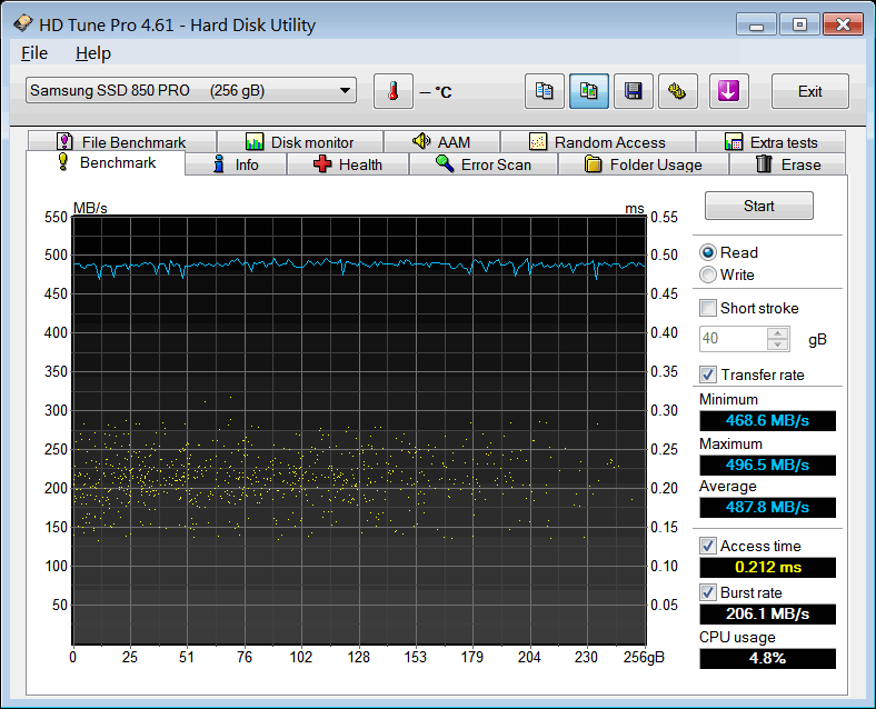

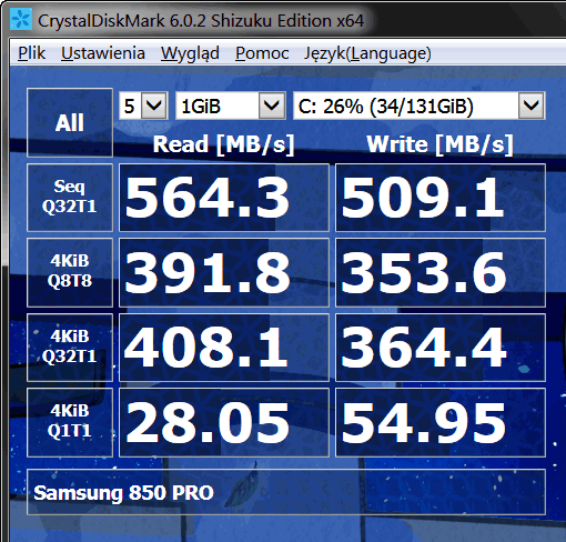

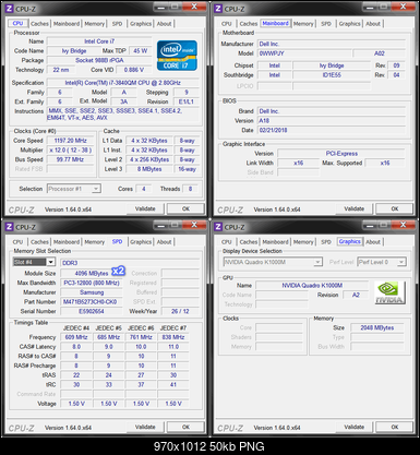

Easeus Todo Backup Free Edition. Właśnie przetestowany, z pełnym (na to wygląda) sukcesem.
Wybrałem wersję 7.5, bo umożliwia przesuwanie suwaczka aby skonfigurować rozmiary partycji na dysku docelowym. Najnowsza tego nie zapewnia. Byłem pełen wątpliwości jak się zachowa system klonowany podczas swojej normalnej aktywności, ale skoro tu jestem, to znaczy że się chyba udało.
Platforma testowa:
Windows 7 Ultimate x64
Intel ICH8M-E/ICH9M-E SATA Raid Controller
Tytułem porównania kilka wykresów/tabelek:
Różnica jest kolosalna. 18 sekund od logo "starting windows" do pokazania pulpitu.
