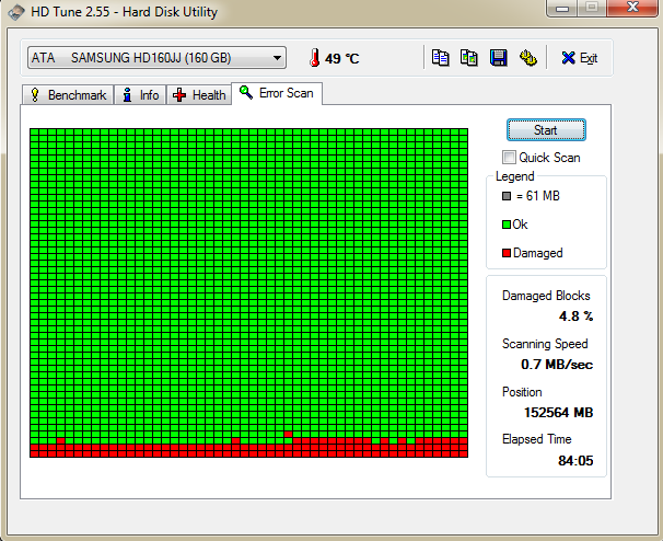

pada mi dysk - czy jest jeszcze dla niego ratunek? jest sens wyizolować partycję z bad sektorami? robiłem erase/zerowanie całego dysku, remap programem vivard - remapował 65 sektorów i więcej chyba nie było miejsca na realokowanie...

Chyba rozglądnę się za jakimś 1TB, a obecnie posiadany 500GB włożę zamiast tego 160GB do htpc. Tan pas bad sektorów niby na końcu (dlaczego na końcu?) dysku to partycja c, czyli najbardziej używany fragment dysku.
Spróbuję w tym dysku wydzielić partycje tylko pytanie: jak/czym określić odkąd dokąd i w jaki program przelać te informacje, by wydzielić partycje?
