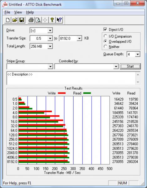

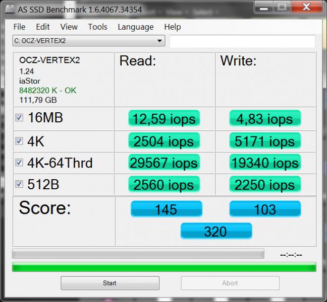

No w takim razie to poszukam gdzies wynikow z Vertexa - a jak nie znajde to dorobie zaraz - z tym, ze siedzi mi on jako systemowy, wiec wyniki moga byc zanizone.... A wyniki testów OCZ Agility sa tez tutaj: benchmarki OCZ Agility 3
Ponizej Vertex 2 120GB:
File Type: jpg oczvertex2.jpg (65.6 KB, 842 oglądane)
File Type: jpg oczvertex2a.jpg (65.1 KB, 808 oglądane)

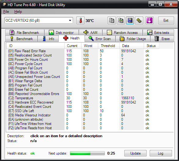

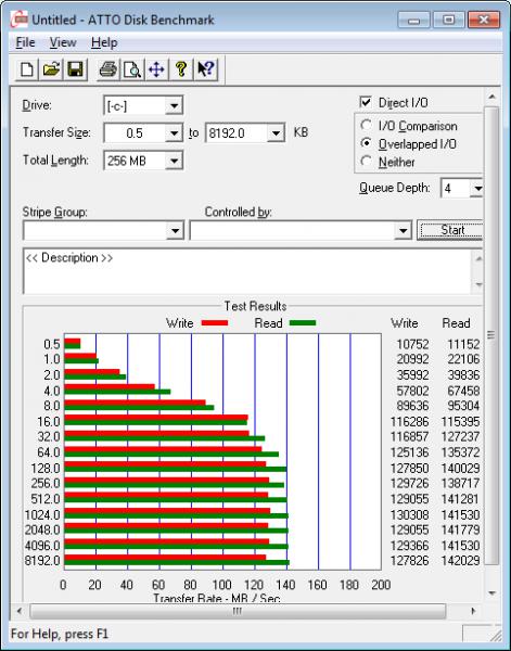

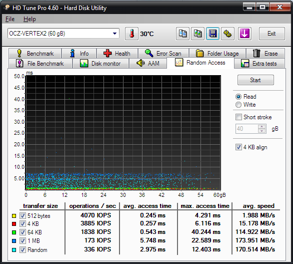

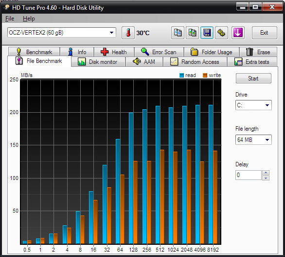

Nie mam siły na testy - walczyłem bardzo długo z drugim delikwentem.
Testy HDD S.M.A.R.T. HDTune
U siebie zdążyłem tylko sklonować dysk.

odczyt qool nawet lepiej niz u mnie na takim samym kontrolerze
zapelnienie dysku ssd nic nie ma do wydajnosci
martwi mnie twoj slaby wynik iops pewnie za to odpwiadaja sterowniki pciide
ale za to ciekawi mnie mocny wynik w atto read na kontrolerze ich8-me
