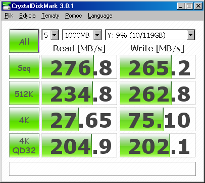

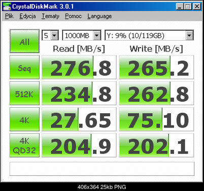

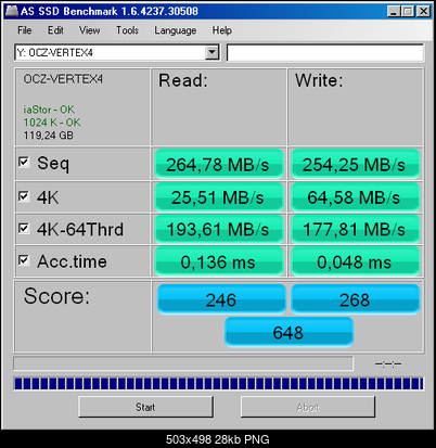

Testy mojego OCZ Vertex 4, firmware 1.5. To oczywiście jest pod SATA-2.
File Type: png ASSSD_H2-out_XP-non-sys.png (27.8 KB, 364 oglądane)
File Type: png Crystal_H2-out_XP-non-sys.png (25.3 KB, 367 oglądane)

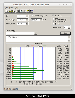

Dasz jeszcze atto?
Stary 30.12.2012, 23:40   #7
latet
Data rejestracji: 04.08.2003
Posty: 691
Dasz jeszcze atto?
Nie zrobiłem screena, ale najważniejsze liczby mam zanotowane:
4KB
read: 83 MB/s
write: 145 MB/s
16K
read: 148 MB/s
write: 247 MB/s
512K
read: 285 MB/s
write: 274 MB/s
latet jest offline   Odpowiedz cytując ten post
