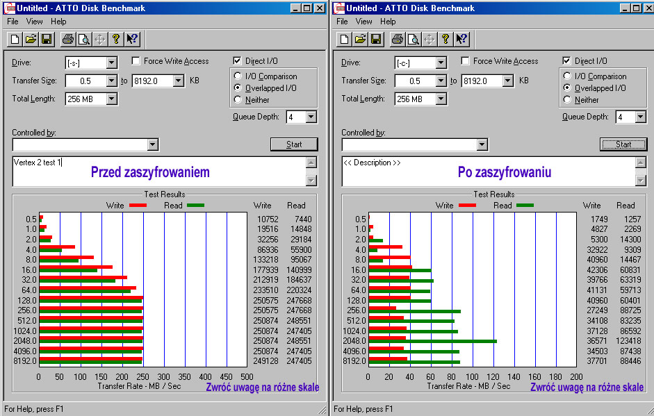

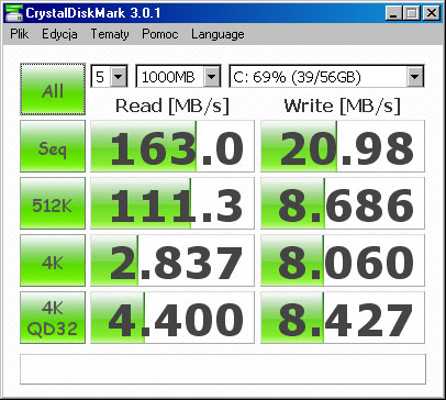

To ja teraz trochę skomplikuję sytuację. Polećcie SSD pod system, który jest w całości zaszyfrowany TrueCryptem!
Wczoraj właśnie sobie zaszyfrowałem partycję systemową na Vertex 2. I czuję, że dyskowi to nie służy.
Niestety (ale i stety ze względu na bezpieczeństwo) nie zostawiłem niezaszyfrowanego miejsca dla wear-levellingu, tak jak radzą tu: http://media-addicted.de/ssd-and-tru...ce-issues/744/
Wprawdzie podczas zwykłej pracy nie odczuwam pogorszenia (ale to też dlatego, że co się da mam na RAM-Disku), ale wyniki testów są po prostu dramatyczne (w niektórych zapis jest 10x wolnieszy niż przed zaszyfrowaniem). Znacznie gorsze niż tu: http://blog.siyuz.net/2010/11/17/tru...0a-fde-on-ssd/ (polecam ten artykuł). Dramatycznie spadła też prędkość odczytu losowego małych bloków (np. 4K QD32 w Crystal Mark - spadek ze 101 MB/s do 4 MB/s - to nie pomyłka: to 25x wolniej!). Aż się dziwię, że tego nie odczuwam przy ładowaniu systemu i programów.
Co więcej - jest coraz gorzej z każdym kolejnym powtórzeniem danego testu (chyba dlatego, że szybko zapełnia się się rezerwowa, niewidoczna dla systemu przestrzeń zapasowych sektorów). Trochę to przerażające - jeszcze trochę i dysk chyba dosłownie stanie w miejscu (przy zapisach).
Wydaje mi się, że problem jest dość złożony i - IMHO - najbardziej za spowolnienie zapisu odpowiedzialna jest konieczność zapisywania zawsze do komórek o "gęstych" (niekompresowalnych) starych danych do nadpisania (nie ma puli komórek naprawdę pustych), a nieco mniejszym stopniu fakt, że zawsze zapisywane są dane (nowe) niekompresowalne.
Dlatego sądzę, że nawet SSD z chipsetem bez kompresji byłby podatny na ten problem, ale pewnie w mniejszym stopniu niż Sandforce.
Nie chcę teoretyzować - czy ktoś ma własne, praktyczne doświadczenia z pomiarami wydajności SSD zaszyfrowanych TrueCryptem?
Zauważyłem też, że zaszyfrowana partycja jest całkowicie niepodatna na TRIM. Po prostu efekty TRIM-owanie są równe zeru (wcześniej, przed zaszyfrowanie, zawsze można je było łatwo zmierzyć przy pomocy HD Tune).
Polecam też: http://superuser.com/questions/35812...on-with-an-ssd
Bardzo ciekawe też: http://www.anandtech.com/show/2829/8
Niestety albo źle to wszystko rozumiem, ale smutny wniosek jest taki, że każdy SSD będzie znacznie zwalniał po zaszyfrowaniu.
Porównanie - ATTO:

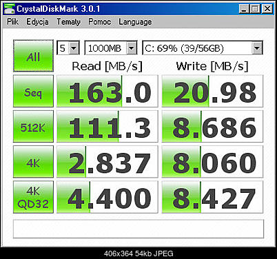

Crystal Mark:
Niestety nie mam screena sprzed zaszyfrowania, ale napiszę jak było:
Seq: 203 MB/s read oraz 68 MB/s write
512K: 192 MB/s read oraz 65 MB/s write
4K: 22 MB/s read oraz 64 MB/s write
4k QD32: 102 MB/s read oraz 65 MB/s write
Różnice, jak widać, miejscami dość szokujące!

No tak, ponieważ cały dysk masz zapisany po brzegi "losowymi" danymi, to wear levelling ani trim działać nie może. Fizycznie to niemożliwe.
Ja jestem przeciwnikiem szyfrowania całych dysków, czy to HDD czy SSD - moim zdaniem to rozwiązanie dobre jedynie w przypadku rzeczywistego zagrożenia wykradzenia rzeczywiście poufnych danych. Do użytku domowego zupełnie wystarczy mieć wydzielone zaszyfrowane miejsce.
Jedynie szyfrowanie na poziomie systemu plików przejdzie na SSD.
