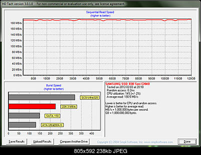

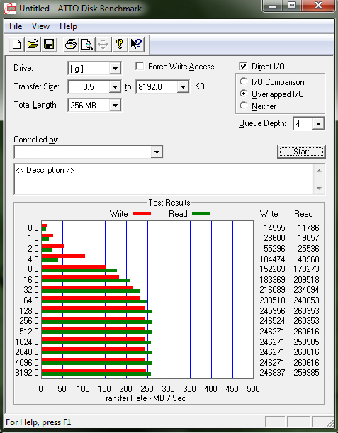

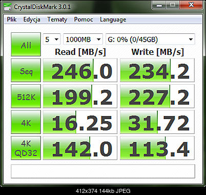

Test Samsun SSD 128GB Seria 830
Dysk podpięty przez kieszeń po ESATA.
File Type: png as-ssd-bench SAMSUNG SSD 830 2012-02-03 20-30-32.png (38.1 KB, 135 oglądane)
File Type: jpg Atto-Sam128.jpg (141.8 KB, 195 oglądane)
File Type: jpg Crystal-Sam128.jpg (144.4 KB, 223 oglądane)
File Type: jpg HD-Tach-Sam128.jpg (237.9 KB, 246 oglądane)
Przyjemne wyniki (choć nie wszystkie). Zapis sekwencyjny - rewelacja. Ale np. 4K - słabo (choć już wielowątkowe - b. ładnie - to dzięki trybowi AHCI).
Nie rozumiem też czemu odczyt sekwencyjny pod HD Tune i HD Tach tak słabo wypadł. Dziwne bardzo - skoro pod innymi testami ten parametr jest dużo lepszy.
Ile dałeś za ten dysk?
P.S. Patrząc na Crystal i AS-SSD pomyślałem, że ta kieszeń oferuje pełną wydajność SATA-II. Ale może to ona odpowiada za gorszy wynik HD Tune?
Czy masz możliwość podłączyć ten dysk pod port SATA-II bez kieszeni i ponownie zrobić te testy? No i czy masz możliwość podłączenia pod SATA-III?
Czy mógłbyś jeszcze zrobić test "Copy Benchmark" - jest w zakładce Tools programu AS-SSD..
Ostatnio zmieniany przez latet : 04.02.2012 o godz. 00:26

Może poszczególne wyniki są słabe, bo ustawiłem Rozmiar jednostki alokacji podczas formatowania na 2048?
Co do jednostki alokacji - nie wiem w jakim celu zmniejszyłeś z defaultowego 4096 na 2048?
Ale to może być bardzo ciekawe - na ile po przeformatowaniu z normalnym ustawieniem (4096) wyniki testów zapisu 4K się poprawią.
P.S.
Partition aligment masz OK, co widać na screenie z AS-SSD (to ten zielony napis: "1024 K - OK").
Ostatnio zmieniany przez latet : 04.02.2012 o godz. 03:07
