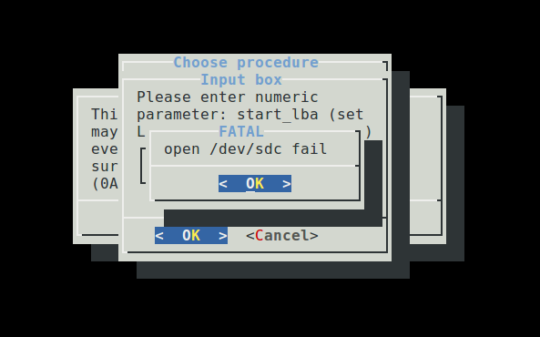

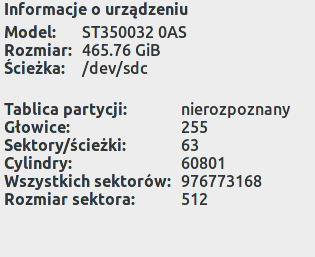

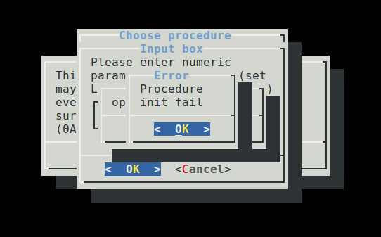

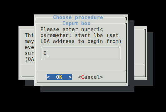

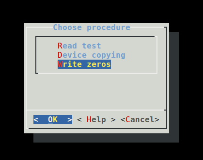

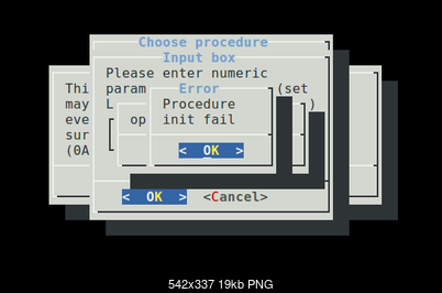

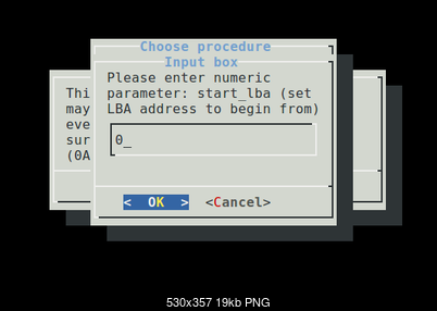

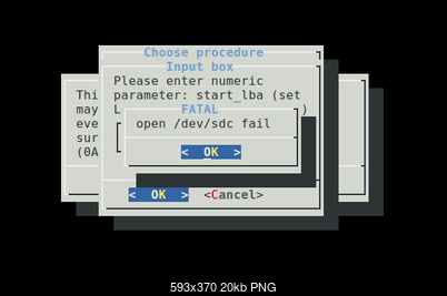

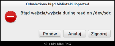

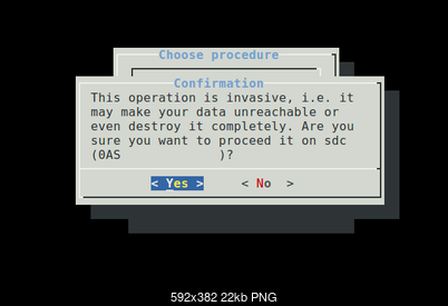

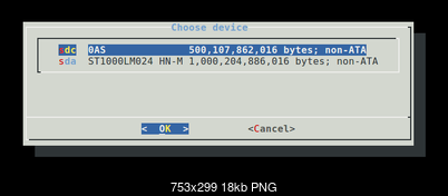

Jakiś czas temu padł mi dysk który był używany jako zewnętrzny - był podłączony przez kieszeń przez USB do routera.
Przy próbie wyzerowania dysku przez WHDD (MHDD na Linuksa) mam błędy. GParted też ma z nim problem :/
Zrzut ekranu z 2013-12-29 19:35:56.png
Zrzut ekranu z 2013-12-29 19:36:23.png
Zrzut ekranu z 2013-12-29 19:36:58.png
Zrzut ekranu z 2013-12-29 19:37:11.png
Zrzut ekranu z 2013-12-29 19:37:26.png
Zrzut ekranu z 2013-12-29 19:37:47.png
Zrzut ekranu z 2013-12-29 19:42:44.png
Zrzut ekranu z 2013-12-29 19:43:07.png
Cóż w takim razie z nim począć? Jakim narzędziem sprawię, że ożyje? Dysk mam podłączony przez kieszeń via USB3.

Poniżej log z potraktowania go smartmontools:
andy@nabuchodonozor:~/Pulpit$ sudo smartctl --all -T verypermissive /dev/sdc
smartctl 6.2 2013-07-26 r3841 [x86_64-linux-3.11-2-amd64] (local build)
Copyright (C) 2002-13, Bruce Allen, Christian Franke, www.smartmontools.org
Read Device Identity failed: scsi error medium or hardware error (serious)
=== START OF INFORMATION SECTION ===
Device Model: [No Information Found]
Serial Number: [No Information Found]
Firmware Version: [No Information Found]
Device is: Not in smartctl database [for details use: -P showall]
ATA Version is: [No Information Found]
Local Time is: Sun Dec 29 21:08:40 2013 CET
SMART support is: Ambiguous - ATA IDENTIFY DEVICE words 82-83 don't show if SMART supported.
SMART support is: Ambiguous - ATA IDENTIFY DEVICE words 85-87 don't show if SMART is enabled.
Checking to be sure by trying SMART RETURN STATUS command.
SMART support is: Unknown - Try option -s with argument 'on' to enable it.
Read SMART Data failed: scsi error medium or hardware error (serious)
=== START OF READ SMART DATA SECTION ===
SMART overall-health self-assessment test result: UNKNOWN!
SMART Status, Attributes and Thresholds cannot be read.
Read SMART Error Log failed: scsi error medium or hardware error (serious)
Read SMART Self-test Log failed: scsi error medium or hardware error (serious)
Selective Self-tests/Logging not supported
W fdisk'u nie pokazuje się w ogóle (specjalnie wpiąłem pena na USB aby sprawdzić czy pokaże - i jego pokazał):
