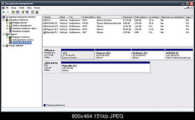

Stary 11.11.2009, 16:02   #6
Jaki masz układ partycji na pc a jaki na laptopie (chodzi też o typy partycji), napisz to do porównania.
Najlepiej wklej screen z zarządzanie komputerem/zarządzanie dyskami.

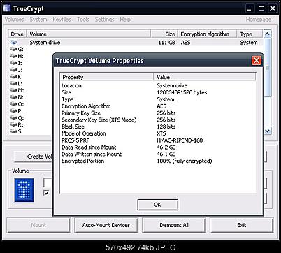

Stary 11.11.2009, 17:32   #11
Co Ty tu wlepiasz...
Prosiłem o screen z zarządzanie komputerem/zarządzanie dyskami a nie o jakieś śmieci.
Tak to wygląda u mnie na laptopie, HDD 100% zaszyfrowany AESem
A zasada jest taka, że jak już szyfrujesz to wszystko a nie tylko kawałek dysku.
