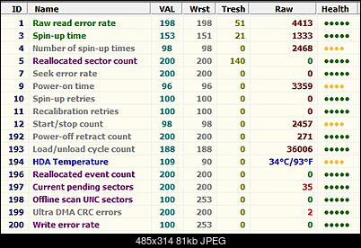

no to wrzuć jeszcze raz screena z hd tune
Stary 17.09.2011, 00:10   #3
xander21
Data rejestracji: 03.11.2010
Posty: 38
xander21 w tym momencie nie ma Reputacji dodatnich ani ujemnych <0  pkt>
smart na dzień dzisiejszy
File Type: jpg 111.jpg (80.5 KB, 167 oglądane)
Ostatnio zmieniany przez xander21 : 17.09.2011 o godz. 00:13
xander21 jest offline   Odpowiedz cytując ten post
Stary 17.09.2011, 00:35   #4
Nie wiem jaki w tym sens żonglować programami, liczysz, że pokażą co innego ?
Dalej bad sektorów BRAK, ID 05 czysty. Więc nie wiem co Ci tu radzić

po pierwszym parametrze raw read error rate widać, że coś jest nie tak bo błędów odczytów nie powinno być. Ja tylko chce wiedziec czy przyjmą dysk. Czy moge juz oddawać go.
