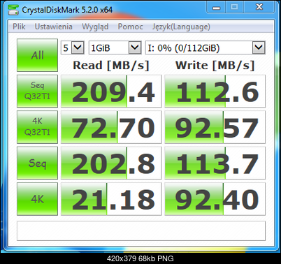

wyniki tego OCZ to masz bardzo kiepskie
mam kilka sztuk 120 i 180GB z odzysku z komputerów przeznaczonych do utylizacji
OCZ Agilty 3 120GB
Raid 0 2xSSD / 3xSSD czy 1x M.2 Nvme SSD na adapterze na Asus P8Z68-V Pro-przechwytywanie04.png
OCZ Agilty 3 180GB
Raid 0 2xSSD / 3xSSD czy 1x M.2 Nvme SSD na adapterze na Asus P8Z68-V Pro-przechwytywanie07.png

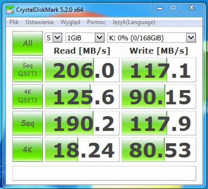

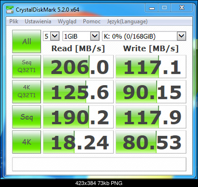

Ten wynik nie jest z OCZ Agility, to jest z RAID0 na 2óch spinpointach F3 samsunga, a SSD je "keszuje". Jeżeli na test powinien wpłynąć SSD działający jako "kesz" to chyba algorytmy IRST nie od razu wpływają na wydajność benchmarku. Pewnie aplikacja ta musiałaby być wielokrotnie uruchamiana i rozpoznana przez IRST jako "warta keszowania". Tak mi się wydaje przynajmniej.
Te OCZ agility już są dosyć leciwe i mają pewnie mocno uszczuploną żywotność ... ale dzięki za info
Sprawdzałem też inne SSD, na innych komputerach o zbliżonych parametrach (tryb SATA 3) i wypadały całkiem nieźle (zrzuty poniżej)

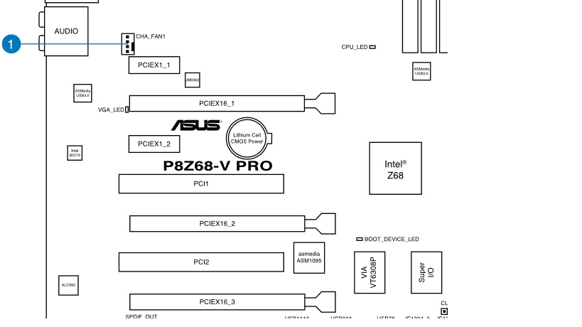

-> w instrukcji do płyty jest adnotacja, że *1: Gniazdo PCIe x16_3 dzieli pasmo z gniazdami PCIe x1_1, PCIe x1_2, USB3_34 i eSATA. Domyślnym ustawieniem PCIe x16_3 jest tryb x1. ... Więc chyba na VGA które jest na PCIe 16_1 nie powinno mieć wpływu co? Dysk SSD na PCIe może mieć osiągi powyżej 1000 MB/s do max 2000+, tak więc reszta zostawała by dla VGA i pozostałych urządzeń PCIe, jeżeli dobrze to rozumiem.
4. Dodatkowo dysk M.2 NVME PCIe (również na adapterze) wymaga "M.2 PCIe Gen 3 x4 with NVM Express", gdzie można to wpiąć skoro nie mam PCIe x4 ? Czy można w PCIex16_3 ? (zrzut rozłożenia slotów na mojej płycie poniżej)

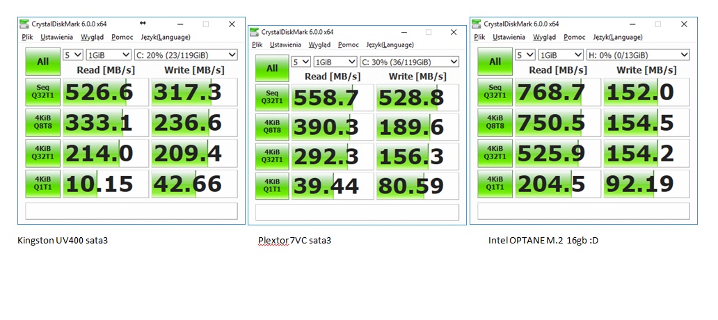

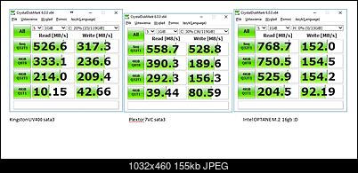

SSD NVMe poprzez kontroler np. Asus HyperX pójdzie na starym PCIE 2.0, ale transfery spadną patrz poniżej
Napisany przez czechoj Podgląd Wiadomości
Dla porównania jedyny test programem Crystal Disk Mark, zrobiony na PCIE 2 x4 pod którym początkowo działał SSD.
Załącznik 102797
wyniki tego OCZ to masz bardzo kiepskie ........]
Seku te wyniki nie są wcale takie złe tylko wykonane dla innych parametrów domyślnych inaczej ustawionych w różnych wersjach CrystalDiskMark
Ja osobiście nie zauważyłem specjalnej różnicy w szybkości pracy dysku SSD NVMe na starej platformie Z87 i obecnej X299, mówimy oczywiście o pracy na szynie PCIE 3.0. Co ciekawe wszystkie testy syntetyczne prędkości pracy (X299) są gorsze niż te wykonane (na Z87) gdy zakupiłem swój dysk Samsung 960 Pro 512 GB.
Być może to wina "dodatków" w związku z Meltdown i Spectre.
Ja swoja kartę graficzna (Asus GTX 1080) musiałem przestawić w tryb x8 ze względu na współdzielenie linii z kontrolerem Asus HyperX i specjalnie (czytaj w ogóle) nie odczułem różnicy w pracy grafiki np. poprzez spadek FPS w grach.
