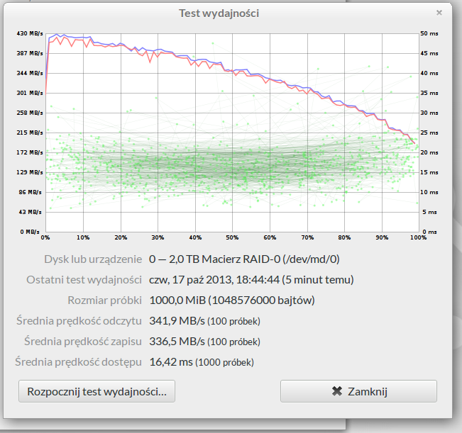

Platforma testowa: mój stary 7-letni QBit po różnych apgrejdach z lat 2008-2013 których nie będę tu wymieniać, w wielkim skrócie:
Intel Q8300@3.3Ghz
Płyta Foxconn P35A, kontroler ICH9 (SATA-II).
Dyski: 2x ST1000DM003 1TB, FW CC47
RAID: mdadm, level 0, chunk size 512kB
Kernel 3.11.4 x64
Seagate Barracuda (ST1000DM003), 3.5&quot;, 1000 GB, 64 MB, 7200 obr/min.-seagate1.png

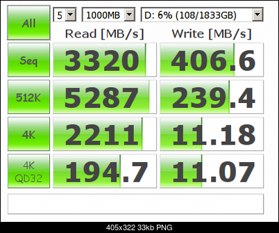

W bardziej popularnych programach wygląda to tak (jak widać zdążyłem już zrzucic na dyski 100GB danych więc moze nie są najlepsze, testy puściłem tylko raz i bez restartu):
Seagate Barracuda (ST1000DM003), 3.5&quot;, 1000 GB, 64 MB, 7200 obr/min.-seagate2.png Seagate Barracuda (ST1000DM003), 3.5&quot;, 1000 GB, 64 MB, 7200 obr/min.-seagate3.png
Organoleptycznie trudno odróżnić je od SSD. Są bardzo ciche a kopiowanie z systemowego SSD 150tys plików + utworzenie 300tys dowiązań symbolicznych zajęło niecałe 1,5 minuty.
Operacje sekwencyjne są nawet szybsze (komputer ma tylko SATA-II więc SSD utknął gdzieś na poziomie 280MB/s).

Atto i ten drugi programik został odpalony pod wine/windowsem? Jeśli windows to jak softwarowy raid pod-montowałeś pod windowsem (dysk sieciowy?), jaki system plików?
Stary 18.10.2013, 14:26   #20
sobrus
Jukebox Hero
Avatar użytkownika sobrus
Data rejestracji: 17.09.2004
Posty: 10,800
Były odpalane pod Wine chyba 1.7.4 , dla prawdziwego Windowsa macierz jest widoczna jako dwa niesformatowane dyski i raczej nie da się go zmusić żeby zobaczył coś innego. Na dyskach nie ma nawet tablicy partycji.
Testy odczytu programów windowsowych wydają się być w jakiś sposób zafałszowane (chociaż czy na pewno? do 32kB transfer size test ATTO wygląda zupełnie poprawnie, a nawet za wolno), natomiast testy zapisu wyglądają OK.
