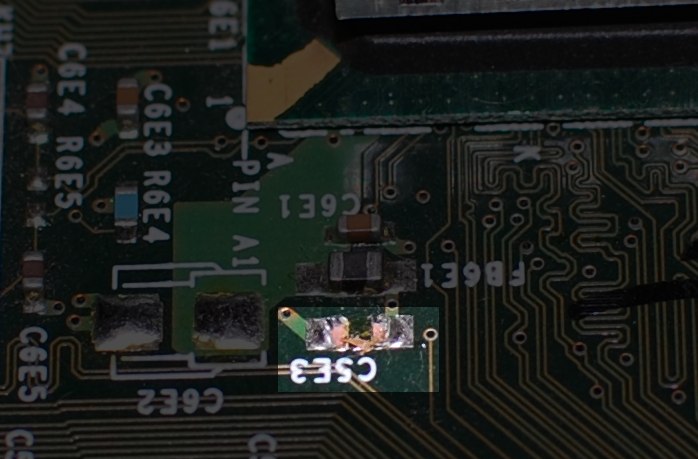

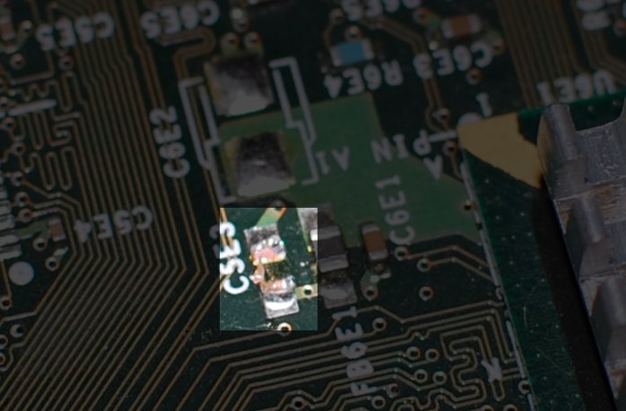

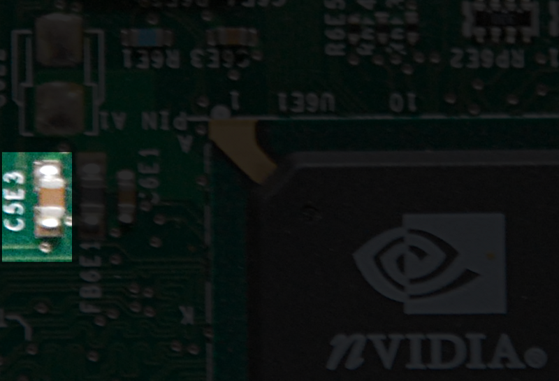

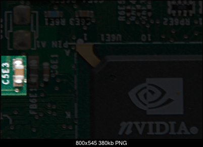

No i znalazł się prawdopodobnie winowajca. Jest to element z płyty głównej oznakowany ciągiem znaków C5E3. Po rozkręceniu obudowy i wyjęciu płyty głównej, zauważyłem, że coś w niej "lata", ja jestem chory na coś takiego i jak słyszę, że mi jakieś ustrojstwo w obudowie się przemieszcza, zaczynam tego szukać. Prawdę powiedziawszy nie wiem jak do tego doszło, grzebiąc przy elektronice staram się działać delikatnie... Zacząłem obwiniać obudowę, bo ta pochodzi z 1.1 a płyta z 1.2/1.3... Nie wiem, może jakiś spodni element z obudowy wybrzusza płytę główną i do tego doszło Co bądź chcę w przyszłości płytę w wersji 1.1 przełożyć do obudowy po Crystal'u (nie mylić z debug kitem) i wolał bym wiedzieć czego złego się spodziewać...
Wracając do tematu brakującego elementu: Celowo nie podałem nazwy tego czegoś, bo nie chcę strzelić gafy. Tradycyjnie na koniec pytania: co to za element Czy nie ma przeciwwskazań aby go wlutować ponownie Od spodu wygląda na lekko obdarty.

Rezystor SMD

KyRol zaczyna zdobywać reputację <1 - 49 pkt>
Rezystor SMD

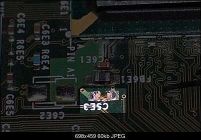

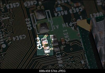

Może inaczej, w załączniku są fotki, ja chciał bym wiedzieć czy da się zrobić cokolwiek sensownego z samym rezystorem i przede wszystkim z płytą główną. Powtarzam się, ale mi płyty najbardziej w tym szkoda bo ma 128MB RAM-u...
KyRol jest offline   Odpowiedz cytując ten post

Wyglada jak kondensator SMD. Dosyc duzy to pewnie odsprzegajacy.
Jak nie jest pokruszony to mozesz go wlutowac. Ewentualnie najpierw sprawdz miernikiem czy nie robi zwarcia.

Napisany przez marynarz Podgląd Wiadomości
Bo ja wiem czy on taki duży? Wysoki i szeroki jest na grubość 2 paznokci nałożonych na siebie. Zapomniałem dodać, że te zdjęcia były robione w trybie macro. No i w końcu jest to kondensator czy opornik Z tego co wygooglowałem bliżej mu do rezystora /czyli opornika/, ale na elektronice to ja się znam bardziej niż słabo...
Rzeczony element wlutowany jest powrotnie. Teraz wywala mi konsola error 06, co ponoć jest związane z dyskiem... Więc tak: mam 2 dyski, które są zablokowane, pochodzą z dwóch całkiem innych xboxów, jeden był podpięty do konsoli 1.1, drugi nie wiem do czego /pochodzi z aukcji/. Płyta główna rzeczywiście ma TSOP, sekwencja uruchomieniowa konsoli jest bliźniaczo podobna do wstawki z retaliowej wersji, ale już ekran błędów ciut się różni od oryginału. Jaki mam BIOS wobec tego Czy można wgrać coś lepszego

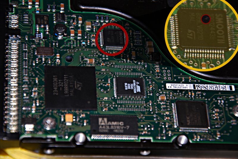

Jeśli "eksplodował" transil to chyba można go wymienić (albo chyba nawet wylutować).
Mniej bezpieczna metoda to hotswap dysku i wgranie softmodu, potem odpalenie Config Magic i zmiana atapswd na same FFh. CM pozwala na edycję wielu bardzo ważnych danych na flashu, jeśli coś zrobisz źle to zabijesz konsolę (przynajmniej tak mi kiedyś Sowa mówił, nigdy nie czułem potrzeby na odpalanie tego programu ).

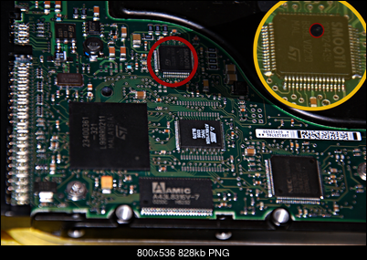

Czyli "obcy" dysk, do którego nie mam atapsswd ani dumpu EEPROM-u xboksa, z którego on pochodzi, mogę podłączyć do xboxa z softmodem by w dalszej kolejności wyzerować mu hasło Na podstawie wcześniejszych odpowiedzi w wątku domyślam się, że nie.
Chyba bardziej chodzi tutaj o odratowanie elektroniki z mojego oryginalnego dysku, czyżbyś miał właśnie to na myśli Berionie
Więc nie mam /znowu / dla siebie dobrych wieści, wydaje mi się, że uszkodzeniu uległ jeden z krytycznych elementów... Z tego względu hotswapowi podziękujemy, właśnie nim uwaliłem oryginalny dysk. W załączniku foto prezentujące uszkodzony element. Być może jest to część, w której "siedzi" firmware, a jeśli tak, to na 99% /według mojej wiedzy/ operacja jest bezsensowna. Przy tym założeniu sensowność przelutowania uszkodzonego elementu odpowiada przełożeniu układu/płytki dysku pochodzącego z obcego xboksa. A może atapsswd nie jest zapisane w firmware dysku Być może w sfotografowanej części nie jest "przechowywany" firmware/atapswd
Być może ostatnią deską ratunku jest tutaj terminal dyskowy, mam odpowiedni kabel, tylko problem jest w kilku miejscach: a) nie mam różowego pojęcia czy te dyski obsługują terminal dyskowy, b) zakładając, że można je obsłużyć przez terminal, nie wiem czy dostęp nie jest jakkolwiek chroniony, c) nie znam polecenia, które by mogło skopiować/podmienić firmware.
A jakby uruchomić x-a na dysku bez hasła, odpalić CM, zrobić hotswap /podmianka dysku bez hasła na dysk z hasłem/ i odświeżyć dane Albo lepiej: Mam TSOP-a, więc teoretycznie mógłbym podłączyć oba dyski, ten z hasłem na slave, odpalić CM, odpiąć hdd bez hasła i wyzerować je drugiemu
PS. Mam nadzieję, że nikogo nie uraziłem, nie było to w moim zamiarze, mam pewien zasób wiedzy, jednak w wielu miejscach mam "czarne plamy". Definitywnie chcę zaznaczyć, że wcale mi nie zależy na wymądrzaniu tylko uzupełnieniu braków wiedzy.
Tego dysku, który "pasuje" do tej konsoli? Tak. Jeśli się nie da to patrz pierwszy akapit.
Zdarza się, rzadko ale jednak. Zawsze przestrzegam.
Nie wiem co tam jest, ale raczej nie atapswd ponieważ ten zapisuje się do SA na dysku. ;]
Kości z fw nie możesz przełożyć z jednego dysku do drugiego, nawet jeśli to te same modele.

Skoro masz dumpy EEPROMów konsol docelowych to można z nich wyciągnąć HDD Key, wgrać (jeśli nie ma) potrzebny soft i zablokować te dyski na PC.
Pusty nie/coś nie tak z plikami też nie, bo wtedy jest 21 (z pamięci piszę, sprawdź w Xbox FAQ).
SA - Service Area. Tylko fw dysku ma dostęp do tych sektorów na dysku.
