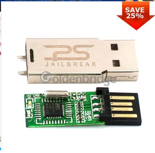

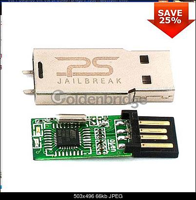

czy ktoś wie jakich sterowników użyć do tego modelu i co to dokładnie jest za model pjb? Po podłączeniu do kompa widzi go jako HubUSB i nie mogę zmienić sterowników na żadne inne. chciałbym zrobić aktualizację a nie mogę:/

Żeby zmienić sterownik najpierw to cudo trzeba wprowadzić/przełączyć w tryb programowania przyciskiem. Przycisku jak widać nie ma... Może po tych schematach dojdziesz co dołożyć : http://www.pjrc.com/teensy/schematic.html

Raczej jest to klon więc nic nie zrobisz, ale ja bym to rozebral i zobaczył co jest w środku.
Szkoda ze teensy 2.0 jest out of stock i w takim tempie to jeden czlowiek nie da rady zrealizowac tylu zamowien. ale za 24 + 10 USD to oferta korzystna, u nas klony najtaniej po 9 dych.

żadnego przycisku tam nie ma, sprawdziłem;/ To co nie ma szans na aktualizację?

Bez rozebrania tego na pewno nie. Ze schematów widzę ,że we wszystkich oprócz Teensy 1.0 wystarczy zewrzeć nóżkę RST procesora z masą. Zobacz jaki jest tam procek ,możliwe ,że w ten sposób da się to zrobić.
