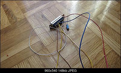

Nie wiem co tutaj może być nie tak.. teraz mam zrobiony tak jak szczuru na swoim schemacie przez USB i też nie widzi auto detect :/ ciagle podaje unknown.. no już sam nie wiem.. na pamięć już znam ten układ nie mogłem się raczej nigdzie pomylić
bo po podłączeniu do kompa daje tam test hardware i jest ok..
potem daje żeby rozpoznał co to za pic to nie rozpoznaje :/
nie muszę przecież na tym etapie żadnych opcji ustawiać..
a w tym hardware co się wybiera jaki programator wybieram ten art2003 i potem mam tam jeszcze mnóstwo jakiś opcji.. może ktoś mógłby mi zrobić screena jak to powinno prawidłowo tam być.. może coś tam jest nie tak
Myślałem że to może pic jest trafiony ale jak daje odczytaj to tam jakieś wartości wczytuje więc to chyba nie pic
Załączyłem zdjęcie na jakich ja programowałem.
Jakie te wartości odczytuje ? jak cyklicznie te same to nic nie znaczy ,pewnie podobne odczyta i bez pica.

Mig a Ty masz zbudowany ten art2003 z diodami czy na usb?
istnieje jakiś sposób sprawdzenia czy poprawnie zbudowałem układ?
Np. mógłbyś pomierzyć jakie masz napięcia i w których miejscach po podpięciu pod LPT czy pod usb czy cokolwiek.. bo ja już nie wiem co może być u mnie źle że nie odczytuje tego PIC'a..
Trzeba było wgrywać jakieś specjalne sterowniki pod to lpt czy tylko i wyłącznie winPIC? czy może jakoś lpt trzeba odblokować czy coś

Układ mam na pająka z zasilaniem z USB (bez diód).Napięć Ci nie pomierzę bo nie mam PICa ( nie będę go wylutowywał z układu )
Komp to stary laptop na Win98 , na laptopie Fujitsu z WIN7 nie dało się tego zrobić (nie wiem ,czy to wina windy czy samego laptopa). Z tego co kojarzę do WinPic800 coś instlował ,jakies sterowniki, ale dobrze nie pamiętam.

mig a mógłbyś mi wysłać zdjęcia swojego pajączka? może ja coś źle podłączam.. choć w tak prostym układzie to chyba prawie że niemożliwe..
StoQ jest offline   Odpowiedz cytując ten post
Stary 17.10.2010, 13:06   #862
mig25
Data rejestracji: 23.09.2010
Posty: 160
mig25 zaczyna zdobywać reputację <1 - 49 pkt>
Napisany przez StoQ Podgląd Wiadomości
Częściowo zdekompletowany ( brak kabla USB do zasilania )Przewody muszą być jak najkrótsze (max 20cm).
