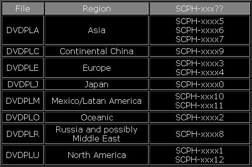

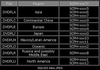

Stary 06.04.2009, 19:10   #459
Berion
Hibernant
Avatar użytkownika Berion
Data rejestracji: 24.06.2004
Posty: 17,115
SCPH-xxxxxX
Kod:
Digit     Country         DVD region   Bios looks for    "Magic Gate" Region
  0       Japan             NTSC 2     BIEXEC-SYSTEM             J
  1       USA and Canada    NTSC 1     BAEXEC-SYSTEM             U
  2       Oceania           PAL  4     BEEXEC-SYSTEM             O
  3       England           PAL  2     BEEXEC-SYSTEM             E
  4       Europe            PAL  2     BEEXEC-SYSTEM             E
  5       South Korea       NTSC 3     BAEXEC-SYSTEM             A
  6/7     China             NTSC 6     BAEXEC-SYSTEM             C
  8       Russia            PAL? 5         ????                  R
  10/11   Mexico            NTSC 4     BAEXEC-SYSTEM             M
Z tym, że nie podoba mi się do końca ta tabelka. 3 i 4 to zdaje się nie ten sam region, ale mogę się mylić.
| PSX | PS2 | PS3 | Xbox |

Stary 06.04.2009, 19:49   #461
Berion
Hibernant
Posty: 17,115
Coś Ci nie wyszło z tym załącznikiem (nie istnieje?)
