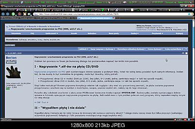

OK .noobie package sciagniety -poradnik Nagrywanie *.elf-ów na płytę CD/DVD -link wygasl (http://forum.cdrinfo.pl/f106/nagrywa...elf-etc-75825/) wiec nie moge poczytac
ponadto
  • Przygotować obraz CD w mode2 (bloki po 2356), bez joliet, 8+3 znaki, jedna, zamknięta sesja i w taki też sposób wypalić.
  • Przygotować obraz DVD w mode1, bez joliet, 8+3 znaki, jedna, zamknięta sesja i w taki też sposób wypalić.
nie bardzo rozumiem o co tu chodzi (gdzie szukac mode 1,2 zawsze byl uzywany nero9 nagrywanie na predkosci 4X -jako obraz plyty i nigdy nie bylo problemu )
jezeli jest to mozliwe poprosze ten poradnik (chocby na rapidzie choc os jest lepsze)
ps:jeden z plikow to uLE v4.28 boot CD ISO byl do niego tutorial(przeczytany) niestety po wypaleniu(nagraj jako obraz plyty) efekt ten sam (widac krecaca sie plyte-nic wiecej)
ps2 : jako czlowiek dociekliwy-chetnie sie czegos naucze

Jak wygasł, jak nie wygasł.

Nie używam Nero bo mi szkoda na to pieniędzy, ale na pewno jest w opcjach. No chyba, że jedziesz z gówna dla plebsu zwanego Nero Start Smart. Jeśli tak to nie używaj tego, tylko jak człowiek uruchom Nero Burning Rom. Za czasów Nero 5/6 było to w compilation properties czy jakoś tak. W tutorialu o nagrywaniu programów był ładny obrazek, ale coś się spsuło przy generowaniu artykułów i na razie jest cała strona biała (może o to Ci chodziło z tym wygaśnięciem?).
