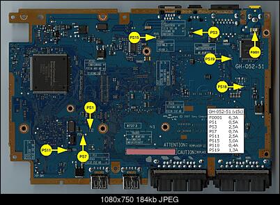

Dzięki za info. Pad jednak działa.
POPStar tu nie zawinił.
Prawdopodobnie mam uszkodzoną płytę główną.
Tak ściślej bezpiecznik przepalony, chyba PS7 (0.7A) bo ma dużą rezystancję rzędu Mega OHm co wskazuje na jego przerwę.
Schemat przesyłam poniżej.
Myślisz, że to właściwe podejrzenie dlaczego nie działają silniczki w padzie ?

Ale co działa?
Sprawdzałeś pada na innym plejaku?
W tym programie (PadTest) też możesz przetestować wibrację wciskając trójkąt i wychylając lewą gałkę analogową
lub zamiast analoga można wcisnąć krzyżaka (też góra\dół) dla "słabszych" wibracji.

tak sprawdzałem, usterka jest po stronie konsoli.
Myślisz, że obstawiłem właściwy bezpiecznik do wymiany ?
