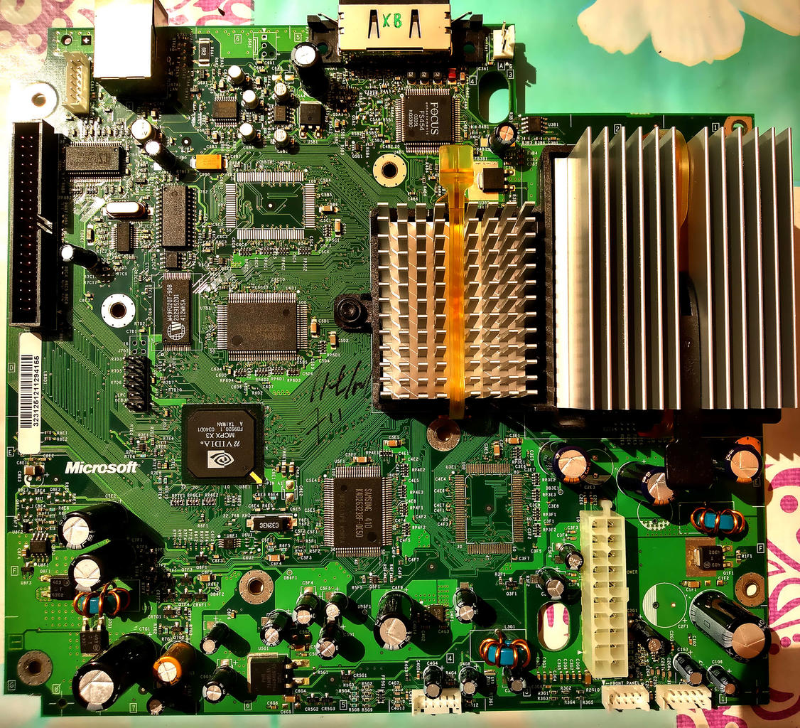

Witam ponownie. Mam nadzieję że nie zmęczyłem co niektórych zbytnio maglowaniem tego tematu, ale nie mam pewności co do jakości instrukcji instalacji chipa a dwa właściwej interpretacji tego co i jak zrobić aby działało i było dobrze stąd proszę o potwierdzenie czy dobrze rozumiem i ewentualnie co źle myślę.

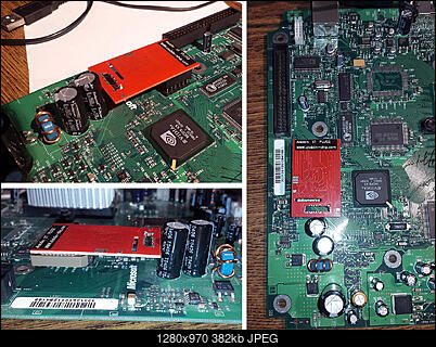

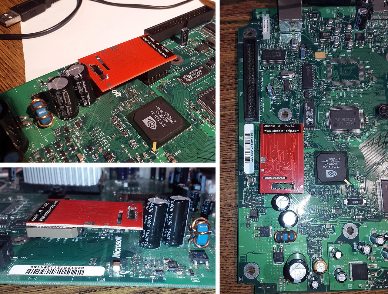

W instrukcji do instalacji chipu Aladdin XT2 Plus jestem na kroku czwartym, który uważam że nie jest dla laika napisany w sposób wystarczająco jasny. Owszem są wskazane punkty na MOBO, ale nie bardzo wiem gdzie je podpiąć i czy mam je łączyć z chipem, a jeśli tak to które. Z tego co wiem to mam na chipie złączyć te dwa punkty jak na obrazku poniżej ![]() Skąd tyle niepewności u mnie? Po pierwsze większość instrukcji jest aż za bardzo uniwersalna lub odnosi się do płyt głównych innych niż ja mam w obydwu konsolach (1.4) Po drugie, jeśli się pomylę i coś spieprzę to naprawa Mobo może się okazać niemożliwa, a ja nie boję się działać a pomylić stąd już lepiej posypać głowę popiołem i dokładniej dopytać niż cwaniaczyć i nic nie zrobić. Po trzecie i chyba ostatnie jest tak jak już pisałem, chcę zrobić TSOP obydwu konsol i z tego co się orientuję to chip ma mi umożliwić tylko bootowanie z DVD oraz wykorzystanie narzędzi do odblokowania dysku, flashowania, formatowania itp.. a ja chip po operacjach chcę świadomie wypiąć wiedząc które kabelki i gdzie mogę już odciąć. Nie jestem specjalistą od elektroniki, ale ten temat mnie kręci więc proszę o zrozumienie. Poniżej zdjęcia mojej(moich) MOBO Xboxa 1.4 Top.jpg back-mobo.jpg i jeszcze jedno... na niektórych filmach piszą że dana instrukcja jest dla kości flash na mobo wyłącznie Hynixa, Samsunga lub ST. Z tego co widzę to u mnie nie widzę żadnej z powyższych ![]() Screenshot_3.jpg |

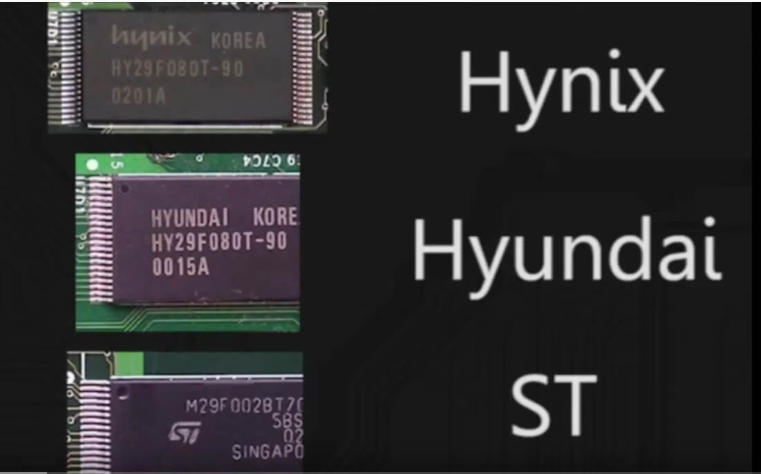

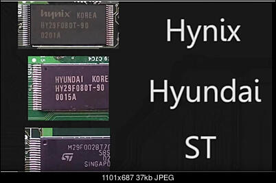

Pamiec Winbond, do tsopa trzaba 2x2 punkty zlutowac , do chipa pin header plus jeden kabelek od dolu

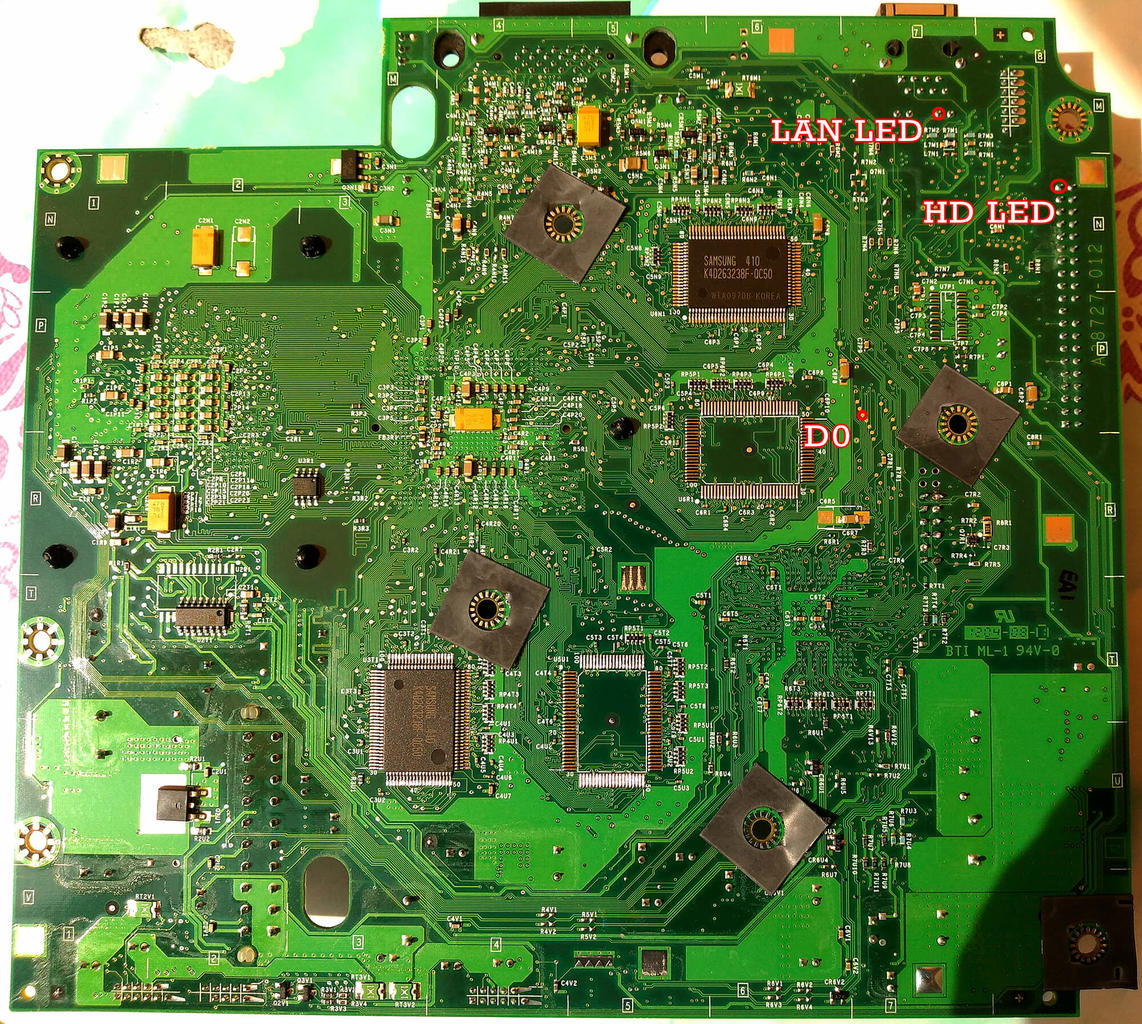

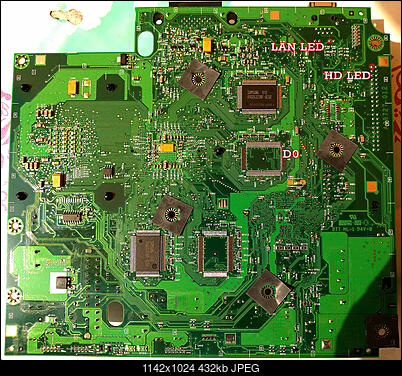

Z tego co napisałeś to te dwie rzeczy będą występować obok siebie czyli w instrukcji od montowania Aladdina nie będzie co i gdzie przylutować dla TSOP, tylko to co potrzebne dla dla chipu, a do zrobienia TSOP będzie łączenie innych punktów. Na chwilę obecną pin header już jest zamontowany pozostaje mi zatem zlutowanie na chipie BT z uziemieniem i teraz pytanie, gdzie i do czego mam połączyć ten jeden kabelek co ma lecieć od dołu MOBO, dobrze rozumiem że na chipie to D0 po prawej i tak samo ma lecieć do punktu D0 na płycie Xboxa? (Oznaczyłem niby wszystkie u siebie na załączonej grafice) Ja oczywiście proszę o wyprowadzenie mnie z błędu lub potwierdzenie że dobrze dedukuję

, ile razy powtarzac mam to samo: do chipa header i jeden kabelek , do tsopa lutujesz 2x2 punkty na plycie , ![]() ![]() obejrzyj filmiki od a-z tam wszystko jest

No! są jakieś małe postępy. Po pierwsze zlutowałem na Xbox_1 (z uwalonym dashboardem) punkty potrzebne dla TSOP, ponadto Pin Header już jest zamontowany i czeka na chip. Przymierzałem Aladdina do headera i jest do wpięcia na siłę ponieważ od dołu mobo kondensator trzeba nagiąć ażeby się dało wpiąć chip. Na chipie ponadto zlutowałem punkty odpowiedzialne za to aby pracował on cały czas. Pozostało mi jeszcze znaleźć punkty na Mobo, które mam połączyć z podpiętym chipem, domyślam się że to nieszczęsny D0 na płycie głównej umieszczony u spodu i oznaczony też na Aladdinie D0 po jego prawicy. (Właściwie nie wiem po co oznaczone są dodatkowe punkty w instrukcji ale pomijam bo widocznie nie mój model płyty).

Heh, ty sobie zycie utrudniasz chip pasuje wsadza sie go do gory nogami tylem do przodu nic tam nie trzeba kombinowac. Czytaj co ci napisalem wczesniej to bedzie proste!

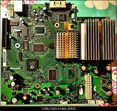

![]() Popatrz na obrazek poniżej... to jest płyta 1.4 i jest dokładnie tak jak mówię. Trzeba naginać kondensator. aladdin1.jpg Jeśli możesz to lepiej podpowiedz czy to tylko mi teraz ten D0 został od chipa do płyty głównej czy coś pomyliłem. Pozdrawiam |
#15 |
![]() Data rejestracji: 26.10.2008
Lokalizacja: Carnew
Posty: 6,959
Tylko D0
