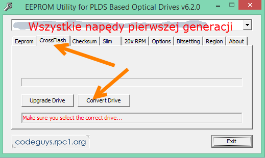

Eeprom będziesz konwertował identycznie jak przy crossflash DVD LiteOn, czyli po wgraniu firmware i restarcie otwierasz EEPROM Utility \wskazujesz napęd do konwersji eeprom zakładka crossflah\convertdrive .
Musisz konwertować bo będzie migała dioda \zmiana bootcode.

tak wygląda
do tej pory czyli dawno temu crosflash to było wgranie dla mnie programem "jakimś" tam innego fw. i koniec
czyli
1.modyfikuje swój EEprom z BA na BD i zapisuje jako nowy plik.BIN
2. za pomocą EEPROM Utility Upgrade Drive ląduje fw. od Ciebie
restart i miga dioda w napędzie i po tym daje Restore EEprom i wskazuje ten zmodyfikowany ?
wszystko w takiej kolejności ?

NIE @ Seku
W przypadku pierwszej generacji nic nie musisz sam modyfikować Eepromu.
Wystarczy tylko wykonać konwersje Eeprom w programie Eeprom Utility .
kopię którą zgrałeś to tylko kopia bezpieczeństwa na wypadek .
Czyli masz do zrobienia:
1-wgranie firmware od LiteOn
2-konwersja eeprom w napędzie poprzez EepromUtility.
I to wszystko.
POWODZENIA

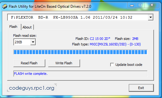

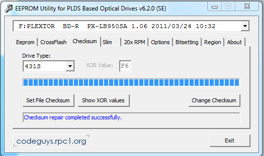

i znowu na mojej WSI jakiś rolnik co szuka zony urwał światłowód wyjeżdżając swoim traktorem i niestety byłem bez internetu do dziś
a oto crosflash

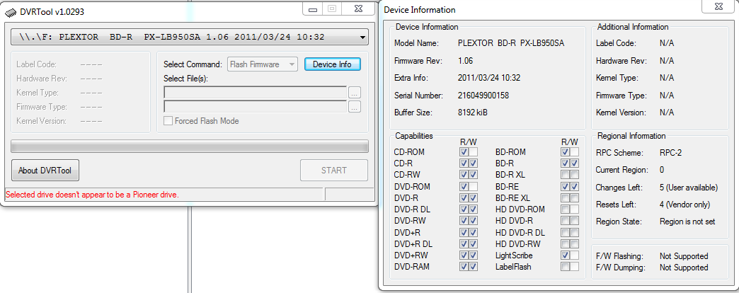

fw. od Plextora jest starszy o ponad 1,5roku
czary2mary zobacz na serial numer :-)
