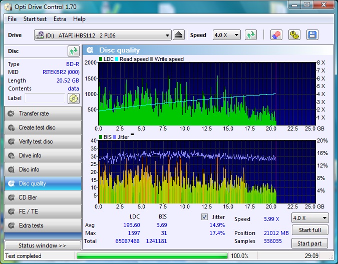

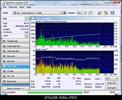

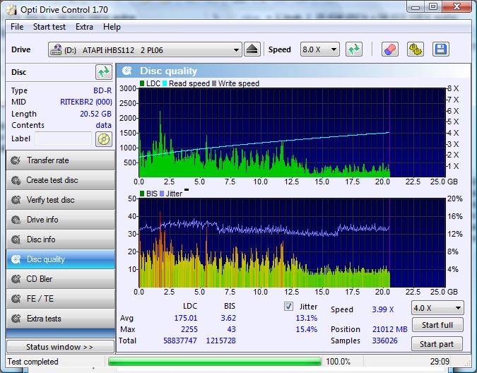

Czyli możemy stwierdzić, że przy skanie 4x (lub więcej), jeśli uzyskamy pozytywny wynik, skan 2x nie ma sensu, dopiero przy negatywnym skanie 4x (lub więcej), skan 2x ma sens, aby poznać "rzeczywiste" błędy.
-disc_quality3_05-stycznia-2014.png -disc_quality4_05-stycznia-2014.png -disc_quality5_05-stycznia-2014.png
Jak widać nie ma prostej zależności.
Pozostaje przy prędkości testowania 2x.
Odczytuję to tak, dla 2x i 4x wyniki są praktycznie porównywalne, a dla 8x już mocno odbiegają od tych dla 2 i 4x.
Dla tego mogę testować 4x, natomiast przy takim wyniku dla 8x, schodzę z prędkością skanu niżej i sprawdzam czy wynik się poprawia.
