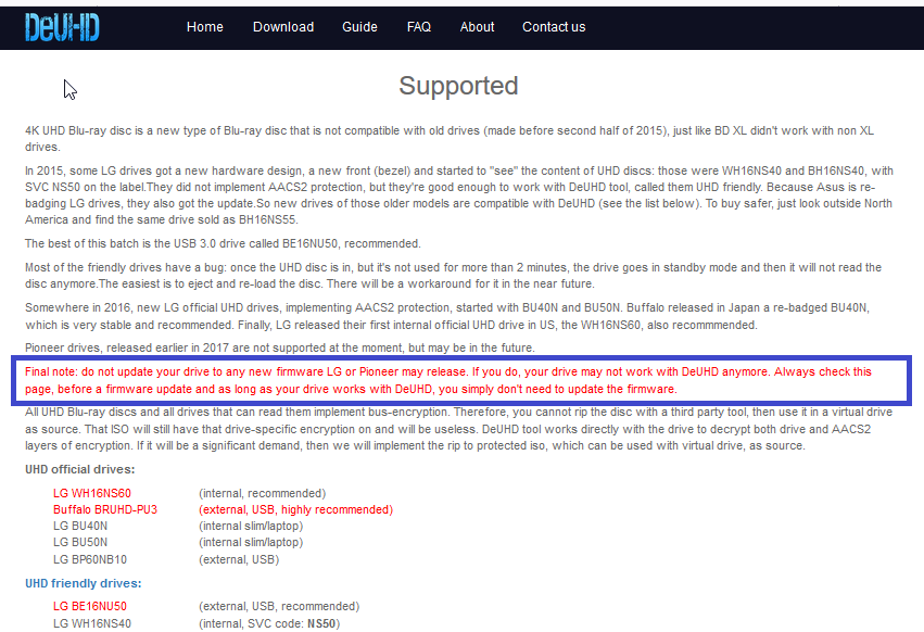

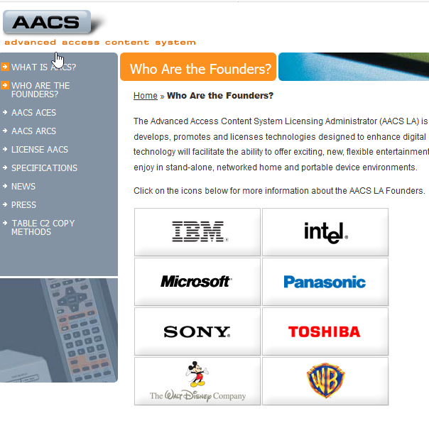

AACS LA wpadło w niewyobrażalny szał.... że najnowsze napędy BluRay LG umożliwiają deszyfrację AACS 2 . Jak potężne to lobby widać na screen...
Wszystkie aktualizacje HLDS blokują tą możliwość w programach DeUHD Ultra HD Blu-ray \ AnyDVD HD \ DVDFab Passkey - bez możliwości autoryzowanego dostępu do napędu te programy są w tej chwili bezużyteczne na zaktualizowanych napędach ..
