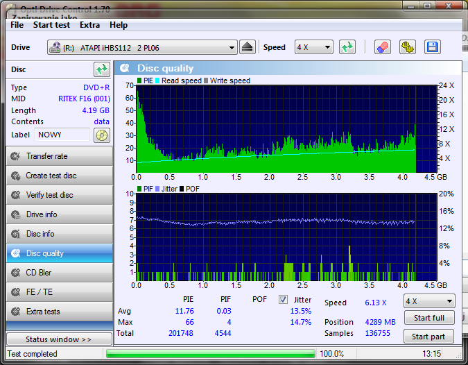

Kris 19.01.2012 19:05
FORTIS Printable x4 palony x4.
Nie jest tak źle, lepiej niż w Omedze, ale na tym zakończę kupowanie 'egzotycznych' płytek.
Wracam do Panasoniców. :)
