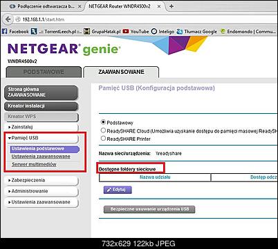

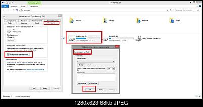

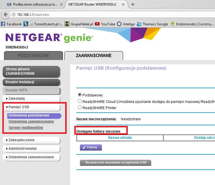

Wracając do meritum twojego serwera - jeśli pliki iso masz na dysku przenośnym, możesz SMB odpalić bez PC -> wystarczy podpiąć dysk pod router <- ale i tak będziesz musiał podać które katalogi chcesz udostępniać -> w tedy nie musisz udostępniać na PC
A do tych katalogów udostępnionych możesz kopiować z poziomu otoczenia sieciowego -> bez odpinania dysku

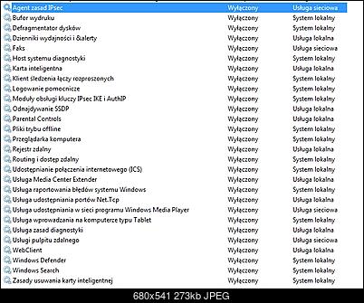

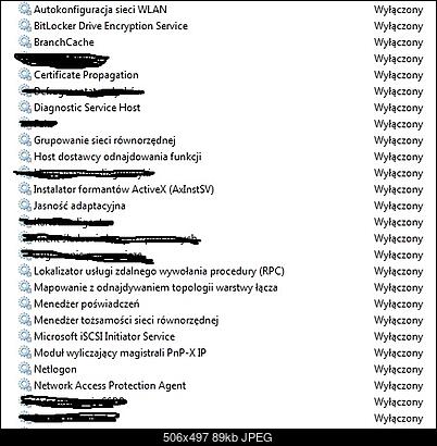

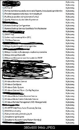

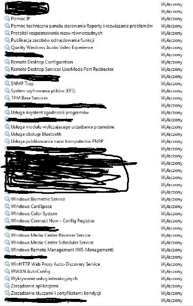

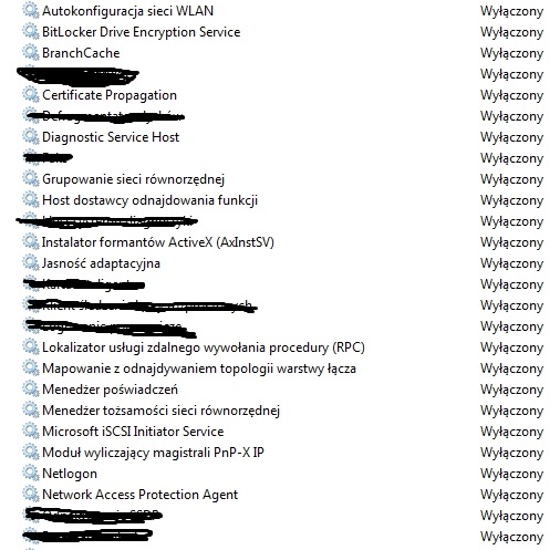

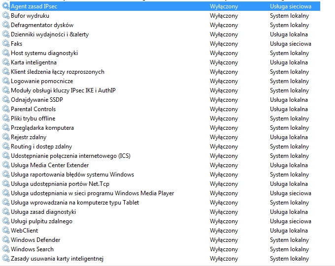

Coś mi się przypomniało jak instalowałem system znalazłem artykuł o wyłączeniu zbędnych usług, i też wyłączałem jakieś sieciowe, może to przez to nie działa wszystko jak trzeba, zobacz może wiesz co mam włączyć z powrotem, albo zostaje instalka od nowa systemu.
i czy to trzeba zrobić http://www.elektroda.pl/rtvforum/topic2409476.html
http://pl.docs.pld-linux.org/uslugi_samba.html

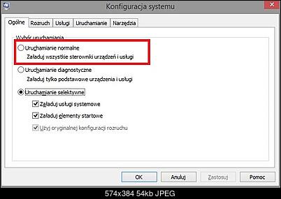

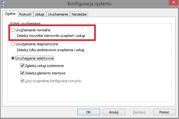

Koniecznie chcesz korzystać z protokołu NFS -> zamiast ze standardowego SMB?
Po coś te usługi powyłączałeś, masz aż tak słabego kompa?
Do tego co ty potrzebujesz -> nie musisz konfigurować SAMBY z poziomu konsoli Linux'a (no chyba, że korzystasz z Linux'a to konfigurację możesz zrobić z poziomu panelu sterowania), tym bardziej nie będziesz korzystał z domeny, ani z ActiveDirect
Jeśli z kolei chcesz mieć dostępny dysk sieciowy, to też nie musisz tak kombinować jak napisane na elektrodzie, wystarczy go podpiąć pod router i masz namiastkę NAS
Co do twoich usług:
Menu start -> uruchom -> msconfig
Ostatnio zmieniany przez mgit : 19.10.2014 o godz. 11:30
komputer mocny ale tak radzili, że po co zbędnie obciążać system.
mi zależy żeby z sieci szło jak na tym filmiku mkv, iso,
Ja bym wolał mieć dostęp raczej do całego kompa bo mam 5 dysków w komputerze w kieszeniach, 4 w stacji dokującej na esata i 4 w takiej obudowie unitek, czy ten router na to pozwoli.

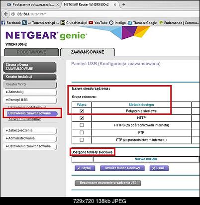

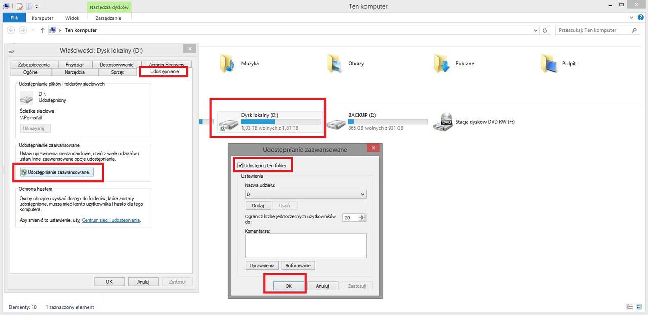

To jak chcesz z kompa, to porostu udostępnij, i sprawdź czy jest widoczne to co udostępniłeś w otoczeniu sieciowym.

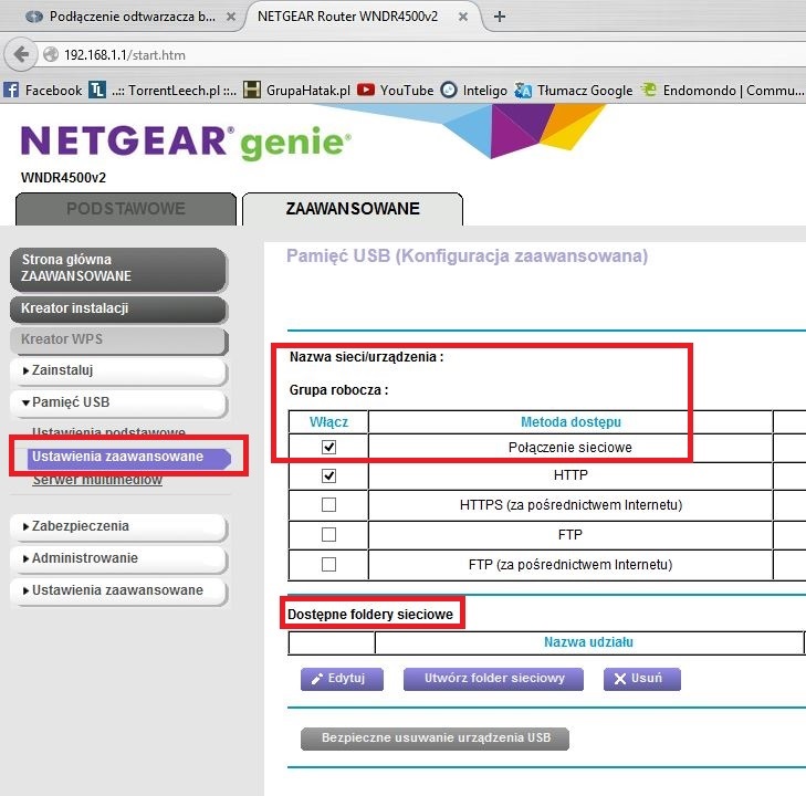

Co do konfiguracji routera -> jest on bardzo prosty w konfiguracji, ma jeden z prostszych interfejsów, jakie ty znowu hasło do niego szukasz
Udostępnianie w Windows 7
Ostatnio zmieniany przez mgit : 19.10.2014 o godz. 14:01
Tak ktoś napisał w recenzji:
router chyba najlepszy z istniejących obecnie na rynku.
Plusy:
- mnóstwo dodatków, ustawień i zakresów działania, multikombajn do streamingu mediów,
- na tel. komórkowym znalazłem max. zasięg mojego routera poza blokiem 3 piętra niżej,
- piękny design.
Minusy:
- ustawienia i konfiguracja tylko przez stronę netgeara,
- trudno znaleźć na stronie nazwę i hasło pierwszego logowania,
tak mam ale poczytam poradnik
Ostatnio zmieniany przez KC42 : 19.10.2014 o godz. 14:35

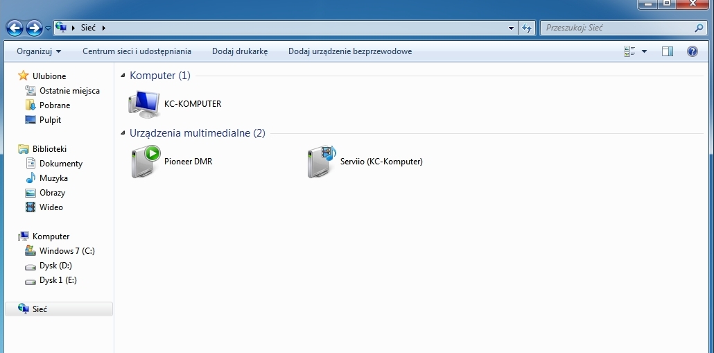

I działa, jedna usługa była wyłączona, "dostęp do sieci: ta pokazana w poradniku". używam tuneup jak go konfigurowałem było pytanie czy chcę korzystać z otoczenia sieciowego dałem nie bo nie planowałem tego, a program wyłącza co się da żeby kompa przyspieszyć, wielkie dzięki za ten poradnik taki mały szczegól a tyle problemów.
tylko duże pliki się przycinają jak myslę pewno karta nia daje radę danych wysłać.
