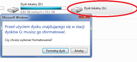

Pomycy! Wczoraj zaintalowałem TrueCript (program do szyfrowania danych) Utworzyłem dysk 40GB w tym 35GB ukryty dysk, na ukryty dysk przegrałem CAŁE MOJE ŻYCIE wszystkie pliki jakie miałem na kompie w tym ważne dokumenty, życiorysy i prace ze szkoły! Wszystko zapakowałem do ukrytego a do zwykłego dysku wciskałem piosenki parę filmów i zablokowałem.
Dzisiaj rano patrze normalny dysk działa ładnie ale ukryty szlak trafił nie mogę się do niego dostać look:
(załącznik)
Wczoraj normalnie się otwierał a dziasij wyświetla się okno do formatowania A GDZIE SĄ MOJE DANE!!!
PLEASE pomóżcie już nie wiem co robić, dzisiaj pisałem do tej firmy TrueCrypt ale nic nie odpowiadają...

Jak do nieukrytej partycji wgrales wiecej danych niz 5 GB, to ja sie nie dziwie, że dane szlag trafil (prawdopodobnie nadpisales sobie ukryty wolumen). Pytanie za 100 punktow: czy ukryty wolumen montuje sie (czy przyjmuje haslo)? Jesli tak, to zamontuj go i odpal TestDisk i sprobuj nim przeskanowac partycję, która zostala zamontowana...

Polecam lekturę: http://www.truecrypt.org/docs/?s=hid...ume-protection
Domyślnie jest tak, jak pisze Misiek4. Jak wpakujesz więcej danych, niż jest wolnego miejsca, to pliki w ukrytym wolumenie są nadpisywane.

Truecrypt NIE WIE, że jest wolumen ukryty. Tam są losowe dane więc nie ma możliwości ich zablokowania.
Co prawda Bartez podał linka do metody opisującej jak się zabezpieczyć jednak to zdradza, że mamy wolumen ukryty.
Metoda na zabezpieczenie zdradzi niestety obecność tego ukrytego wolumenu
Important: You are the only person who can mount your outer volume with the hidden volume protection enabled (since nobody else knows your hidden volume password). When an adversary asks you to mount an outer volume, you of course must not mount it with the hidden volume protection enabled. You must mount it as a normal volume (and then TrueCrypt will not show the volume type "Outer" but "Normal"). The reason is that, during the time when an outer volume is mounted with the hidden volume protection enabled, the adversary can find out that a hidden volume exists within the outer volume (he/she will be able to find it out until the volume is dismounted and possibly even some time after the computer has been powered off - see Unencrypted Data in RAM).
Inaczej niestety tego nie można rozwiąząć więc albo godzimy się na delikatnie mniejsze zabezpieczenie, albo godzimy się na możliwą utratę danych.
