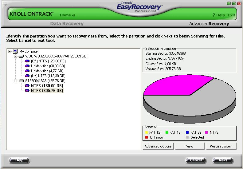

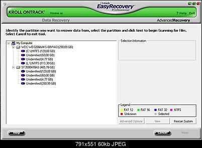

Zdążyłem spróbować RAW Recovery i właściwie to chyba najgorszy wybór. Odnalezione pliki rozwalone były na każdy możliwy sposób: nie ma nazw plików, ani lokalizacji, w jakich zostały znalezione, posiadają tylko rozszerzenia. Przeszukiwanie tak dużej bazy danych w oparciu wyłącznie o typ pliku jest fizycznie niewykonalne (przynajmniej dla mnie).
Zacząłem z programem EasyRecovery i jak na razie jestem zadowolony. Udało mu się odbudować uszkodzone partycje.
Co prawda, brakuje znacznej ilości danych (co widać nawet na diagramie), ale i tak lepiej, niż zaczynać od zera.
Na obu partycjach były zainstalowane Windows 7 x64. Pierwszy z nich (160GB) to był system do grania (bez aero, usług, bez internetu i innych dupereli), tak więc dużo nie było tutaj do odzyskiwania. Udało mi się uratować save'y z Gothic 4 i Darksiders, tak więc przynajmniej sobie jeszcze pogram .
Gorzej z drugim woluminem. Tam także był zainstalowany Windows 7, ale służył on do wszystkiego innego, tylko nie do grania. I to on został najbardziej pocięty przez Linuxa. Jak na ironię nie udało się odbudować najważniejszego katalogu - User.
Jest jakiś inny sposób na odzyskanie danych, czy pozostaje mi tylko przekopywanie się przez setki katalogów w "LOSTFILE"?

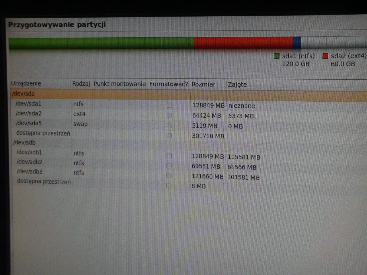

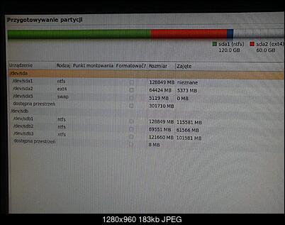

Znalazłem czas, żeby sprawdzić, jak to było z tym instalatorem. Sorry za jakość kalkulatora, ale inne zdjęcia były nieczytelne.
Zdjęcia przedstawiają działanie instalatora na Ubuntu 9.04 i 10.10 (x64, PL) niezależnie od tego czy włączony jest w BIOSie tryb AHCI, czy IDE. Nie wiem, co powoduje błędne rozpoznawanie dysków w nowej wersji. W Ubuntu 9.04 wszystko jest OK, więc na pewno nie jest to wina sprzętu. Moim zdaniem, albo w Ubuntu 10.10 jest problem z obsługą chipsetu Intel ICH10R, albo instalator nagrał się na DVD z błędami.

To nie jest problem Ubuntu tylko GParted, którego używa w instalatorze.
Dzięki za zdjęcia.

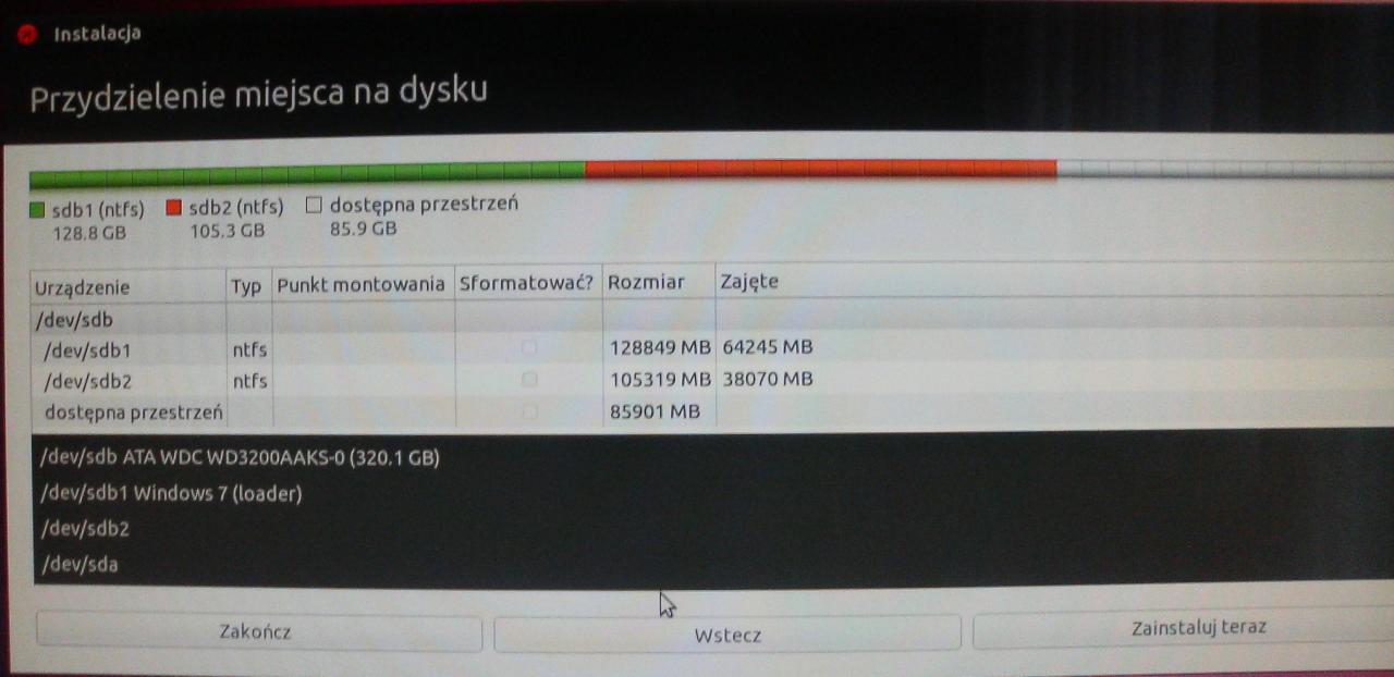

Witam po przerwie. Chciałem odświeżyć wątek, bo od jakiegoś czasu jest nowa wersja Ubuntu 11.04 i tak mnie naszło, żeby jeszcze raz spróbować go zainstalować.
Tym razem nowy GParted wykrywa zainstalowanego Windows 7. Daje do wyboru instalację obok siebie, nainstalowanie na siódemkę, albo ręczne określenie partycji. I dalej pojawia się okienko partycjonowania (załącznik).
Mam wątpliwości czy instalować, bo, mimo że poprawnie wykrywa drugi dysk (na którym chcę zainstalować Ubuntu), to nie widzę dev/sda z dwoma partycjami z zainstalowanymi Windows 7.
Oczywiście chcę zainstalować na nieprzydzielonym miejscu system (80GB) i SWAP (5GB).
Jeszcze jedno pytanie: jaki wybrać punkt montowania tak, żeby niczego nie popsuć?

Klikasz na tą "dostępną przestrzeń" i robisz partycje dla Linuksa. Wybierasz system plików (daj "EXT4") i punkt montowania "/". Przy partycji na swap jako system plików wybierz swap (to nie jest żaden system plików tylko surowizna, ale tam się akurat wybiera w gparted, nie ma punktu montowania, będzie automatycznie montowana więc o to też nie musisz się martwić).
