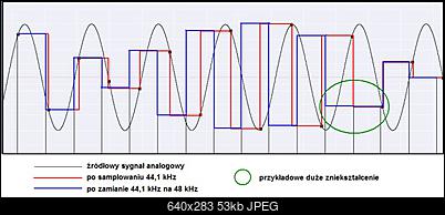

Witam
Wtrącę drobną uwagę od siebie. Kolega Biff ma rację, zmiana częstotliwości próbkowania z 44,1 kHz na 48 kHz na pewno pogorszy jakość. Najbardziej odczuwalne będzie to w strefach dźwięków o wysokich częstotliwościach, czyli tych, które po zsamplowaniu mają najmniej dokładny opis w postaci cyfrowej rzeczywistej fali analogowej.
Wykonałem szybko rysunek (wybaczcie słabą jakość), który prezentuje o co chodzi. Fala sinusoidalna przedstawia dźwięk analogowy o częstotliwości 20 kHz. Czerwona linia to fala, która powstanie po wykonaniu samplowania sygnału z częstotliwością 44,1 kHz. W tym momencie następuje jeszcze kwantyzacja (czyli wyrównanie próbki do najbliższego przedziału kwantowania wynikającego z rozdzielczości bitowej) co już w ogóle zniekształca sygnał, ale specjalnie to pominę aby nie zamazać wszystkiego (zakładam więc nieskończoną ilość przedziałów kwantyzacji). Po zamianie na 48 kHz generowane są nowe próbki w odniesieniu do fali czerwonej i następują kolejne zniekształcenia.

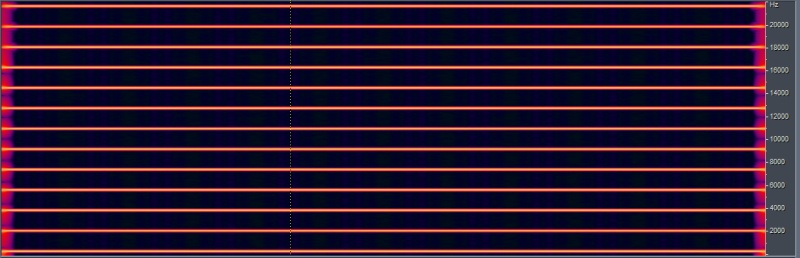

No i obiecany przykład, co może się stać :
Taki efekt uzyskamy jeśli w okienku Convert Sample Type, nie zmienimy domyślnej wartości Pre/Post Filter ze 150 na 400. Po prostu filtr zadziała za słabo i ... no właśnie .
Rys. 1 ***8211; dźwięk testowy - różne częstotliwości w całym paśmie, oddalone od siebie o te same odległości.
Rys.2 ***8211; po konwersji 44,1>48>44,1 ***8211; pięknie widoczne ***8222;dodatki***8221; pod 16 i 18 kHz. Teoretycznie nie powinno być to słyszalne, ale zrobił się niepotrzebny bałagan.
DVD-Audio - problem z nagraniem-rys.1.jpg   DVD-Audio - problem z nagraniem-rys.2.jpg
