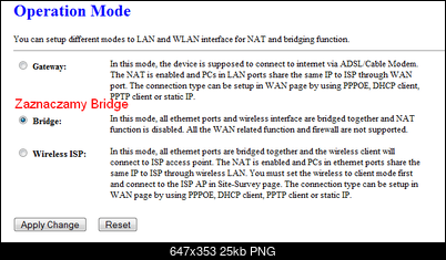

Podłączamy router kabelkiem (byle nie do portu WAN - jego używać nie będziemy),odpalamy jego strone (to w sumie wiesz, ale nie chce zaczynać od środka .. )
* W Operation Mode mode zaznaczamy Bridge. Oczywiście na każdej stronie po zmianie wciskamy Apply Changes.

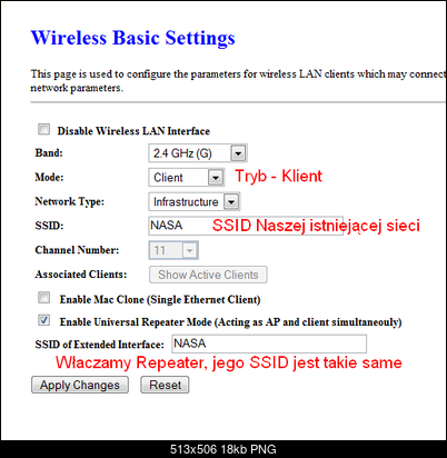

* Konfigurujemy Basic Wireless na tryb klienta z repeaterem

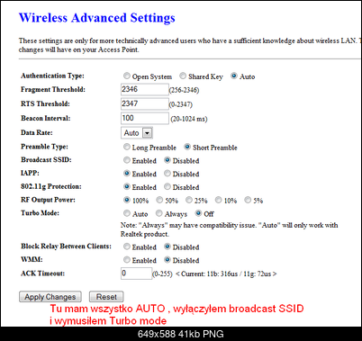

* Advanced zostawiamy raczej bez zmian (nie pamietam jak było w oryginale - tak u mnie jest teraz i działa)

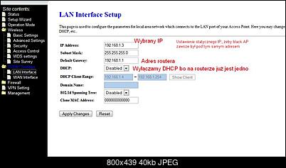

* Ponieważ AP podłącza sie pod router jako klient, bedzie miał przydzielony jakiś dynamiczny adres IP zgodnie z ustawieniami serwera DHCP w routerze. My tego nie chcemy bo za każdym razem adres do tej strony z ustawieniami by sie zmieniał!
Nakazujemy olać DHCP routera , wyłączyć swoje DHCP (AP jest też routerem) i ustawiamy parametry ręcznie:

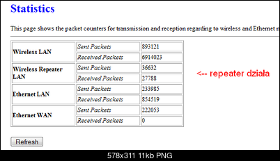

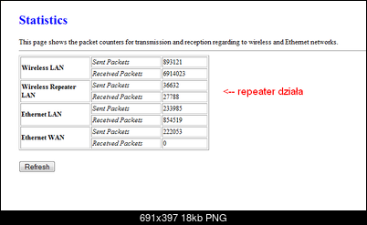

* Jeżeli wszystko dobrze zrobiliśmy, po resecie router zaloguje sie jako wybrany adres i bedzie działał jako repeater

Zapomniałem o jeszcze jednym screenie, gdzie widać że repeater działa:

Nie da sie zobaczyć do czego jesteś podłączony. Może jeżeli ustawisz SSID repeatera na jakiś inny (ale jak wtedy to będzie działać - nie wiem).
Ja zawsze sprawdzam tak, że reloadowałem jakąś stronę internetową i sprawdzałem czy ilość pakietów które przeszły przez repeater się zwiększyła. Nawet samo reloadowanie tej strony ze statystykami powinno działać.
