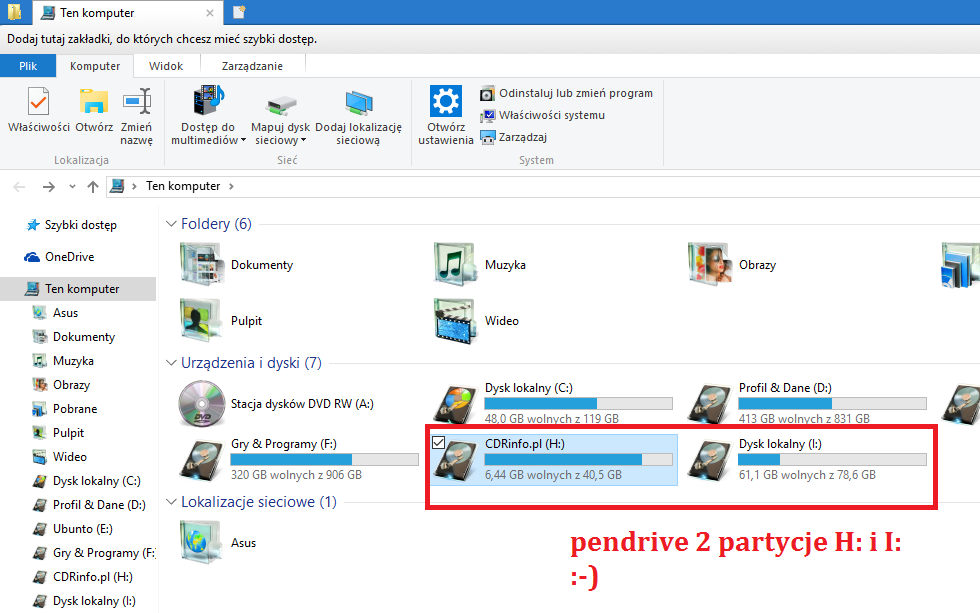

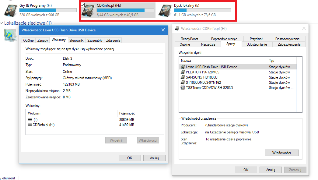

badboy23 16.03.2016 09:50
Ilość załączników: 2
Jestem magikiem :)
Załącznik 76917
Załącznik 76918

badboy23 16.03.2016 18:48
1. Ntfs cdrinfo
2. FAT32 miało startować setup windows uefi.
Obie podstawowe.
http://i.stack.imgur.com/rePRk.png
Wyskakuje taki błąd.

Berion 22.03.2016 13:02
@badboy23
W jaki sposób zrobiłeś że Windows rozpoznał pendrive jako HDD (bo inaczej będzie widział tylko pierwsza partycję)?

badboy23 22.03.2016 16:01
Napisany przez Berion (Post 1355900)
@badboy23
Instator menu cdrinfo formatuje pendrive jako hdd.
