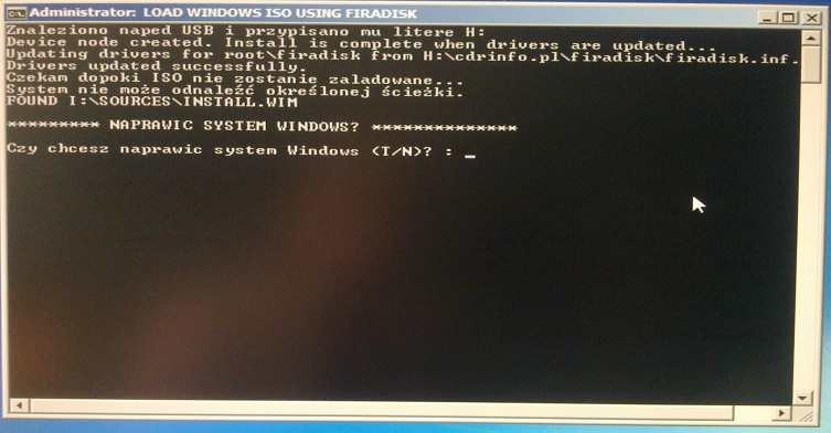

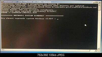

Witam
U mnie problem jest gdy pendrive mam włożony w usb 3.0 - mam wyprowadzone na przedni panel ..
Wszystko prawie chodzi lecz gdy instaluje Windows 7 - iso w /cdrinfo.pl/iso/win_iso/
instalka jest natomiast nie wykrywa klawiatury oraz myszy bezprzewodowej ...
Gdy pendrive podłacze z tyłu o gniazda usb 2.0 jest ok
czy można coś zrobic z tym usb 3.0 ?
oraz tak mam podczas uruchamiania WINDOWS 7 -- tak powinno byc ? o co chodzi z tym czy naprawić TAK/NIE ?
jest to zaraz po :
INSTALATOR ZACZYNA PRACĘ..
dołaczony obrazek
Ostatnio zmieniany przez Eleonor : 21.07.2012 o godz. 11:15

Stary 21.07.2012, 17:14   #21
Misiek4
____
Avatar użytkownika Misiek4
Data rejestracji: 26.05.2000
Lokalizacja: Tarnow
Posty: 1,738
Windows 7 natywnie nie obsluguje USB 3.0 (tych z nowszych chipsetow). Musialbys sobie "wgrac" sterowniki do obrazu ISO z instalka, aby instalator Windows zobaczyl porty USB 3.0.

Napisany przez Eleonor Podgląd Wiadomości
Witam
jest to zaraz po :
dołaczony obrazek
Ja jakiś czas temu odpuściłem. Teraz wróciłem do tematu przy okazji Win8.
Niestety dzieje się to samo co u kolegi pytanie na czarnym ekranie o jakąś naprawę systemu i koniec instalacji. Dodam, że pen podłączony do 2.0 bo laptop nie posiada innych portów.
Już kompletnie nie wiem o co chodzi instalacje zaczynają się ale nie ma opcji aby jakąkolwiek kontynuować Win XP, Win7, Win8 RTM, wszystko się wywala na początku. Użycie wersji plików 1.3 oczywiście nie zmienia sytuacji.
Mam pytanie czy ktokolwiek w ogóle zainstalował cokolwiek z tak spreparowanego pendriwe ?.
PS. jest do tego jeszcze ciekawostka. Jeżeli pozostawię pendriva w porcie i rozpocznę instalację normalnie z płyty DVD pokazuje się to samo okno i nie daje się kontynuaować instalacji. Trzeba usunąć pena i rozpocząć ponownie bootowanie z DVD
Ostatnio zmieniany przez Tahion : 15.09.2012 o godz. 16:12
Tahion jest offline   Odpowiedz cytując ten post

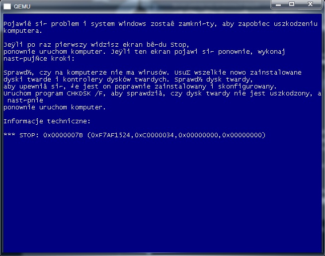

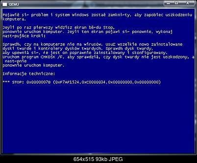

Napisany przez Tahion Podgląd Wiadomości
Również mam ten sam problem, wyskakuje czarne okno konsoli i klops. Windows 8, ten sam problem. Dodatkowo w "ósemce" po wybraniu opcji, by nie naprawiał nic, wywala error o problemie z kluczem produktu i następuje restart... chyba nic z tego nie będzie, a szkoda. Ma ktoś jakieś pomysły ?
Dropsiur jest offline   Odpowiedz cytując ten post
