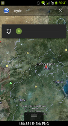

A to się troche zdziwiłem:

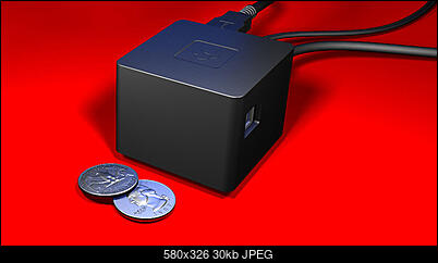

Firma Solid-Run, która rok temu wprowadziła swój produkt o nazwie CuBox, zapowiedziała teraz jego ulepszoną wersję. Jak twierdzi producent jest to pierwsze urządzenie open-source oparte o architekturę ARM, które zostało wyposażone w 2 GB pamięci RAM typu DDR3.
Specyfikacja wygląda następująco:
- 800 MHz Marvell ARMADA 510 SoC (architektura 32bit ARMv7)
- 2 GB DDR3
- 4 GB microSD (możliwość rozszerzenia do 128 GB)
- 2 x USB 2.0
- 1 x HDMI (do 1080p)
- 1 x eSATA port
- 1 x S/PDIF
- Gigabit Ethernet
- Odbiornik IR
- 55 x 55 x 42 mm
- 91 gramów
Komputer ma pre-instalowany system Ubuntu, jednak istnieje możliwość instalacji Debiana, GeeXboksa czy Androida. Typowy pobór mocy wynosi tylko 3W i pewnie dlatego nie zastosowano tutaj żadnego chłodzenia. Cena producenta wynosi 159,99$ (119,99***8364; w Europie), czyli około 500 zł. Zamówienia przedpremierowe można składać jak na razie tylko na stronie producenta, a pierwsza partia urządzeń ma pojawić się jeszcze przed końcem stycznia.
http://osnews.pl/the-cubox-pro-maly-ale-wariat/
