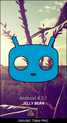

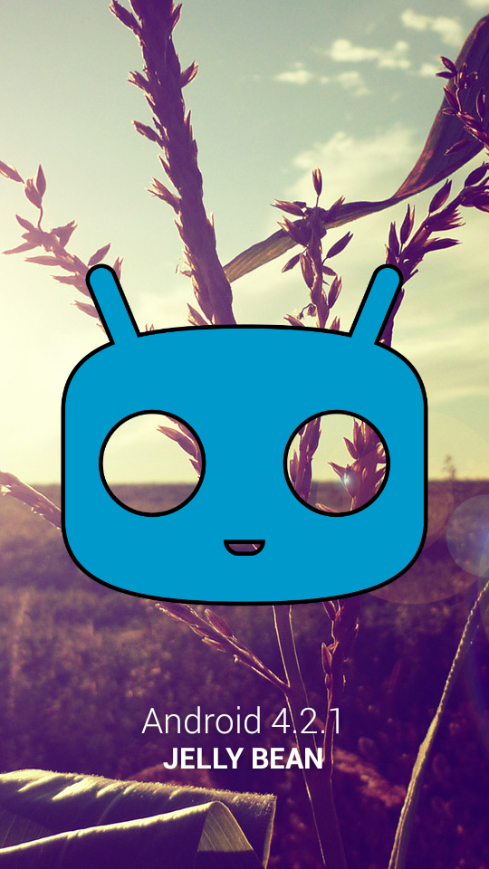

http://forum.xda-developers.com/show....php?t=2115520
