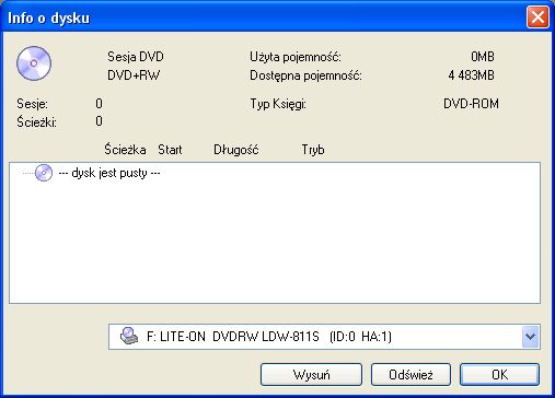

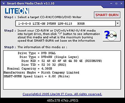

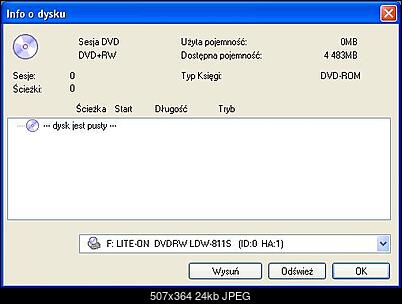

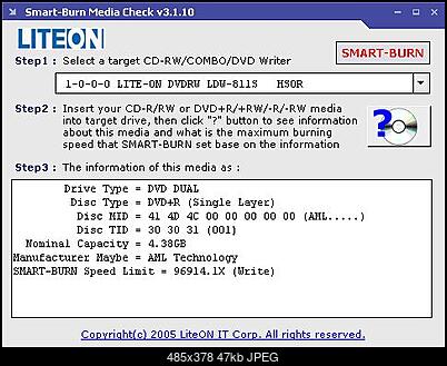

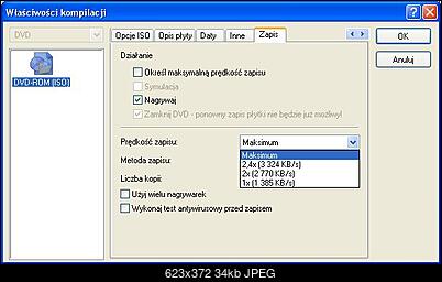

Używam oryginalnej nagrywarki Liteon LDW-811S. "Wypalareczka" jest wyposażona w najnowszy firmware (HS0R). Problem dotyczy tego, że po zmianie booktype (np. za pomocą oryginalnej aplikacji zalecanej do nagrywarek Liteona) na DVD-ROM wypalona w ten sposób płyta jest rozpoznawana przez nagrywarkę jako DVD+RW. Skutkiem tego nagrywarka nie odczytuje zapisanych nań danych. Natomiast zwykły odtwarzacz DVD-ROM (zarówno stacjonarny jak i komputerowy) odczytują tak "spreparowaną" płytę bez zająknięcia. Z kolei w czasie gdy krążek jest umieszczony w nagrywarce system (w tym przypadku Windows XP) wykrywa taką płytę jako pusty (nie zapisany) nośnik. Zaznaczę przy tym iż do zapisu używam płyt Platinum DVD+R x8. W przeszłości sporo manewrowałem poszczególnymi wersjami firmware. Wygląda na to że coś się pochrzaniło. Przypuszczam że jeszcze nikt tutaj nie doświadczył takich anomali w swojej nagrywarce więc warto coś pokombinować. Przeglądąłem różne fora dyskusyjne (zarówno polskie jak i obcojęzyczne). Niestety jak do tej pory bezowocnie. Proszę o jakiekolwiek opinie i sugestie pomocne przy rozwiązaniu tegoż problemu. Ponieżej zamieszczam zrzuty ekranu obrazujące ową anomalię.

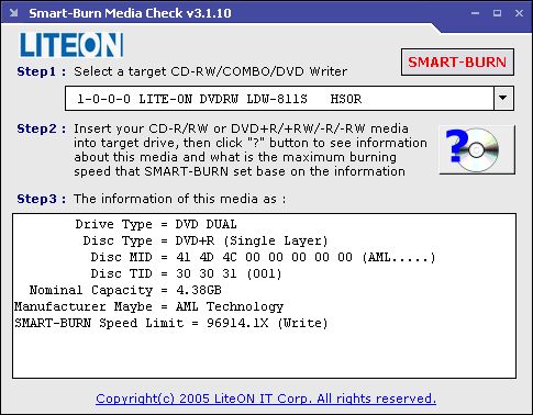

Próbowałem różnych wariantów. Przy okazji odkryłem też to, że niektóre płyty DVD+R mają dziwne prędkości zapisu (np. Esperanza DVD+R 4.7 GB x4). To też ciekawe

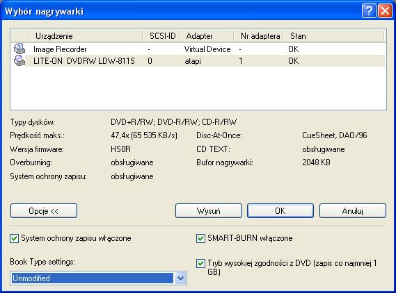

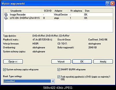

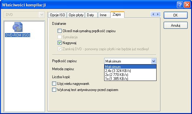

Po zmianie firmware na HS0P bez zmian. Nadal nie czyta płyt wypalonych jako DVD-ROM. Również są problemy z max write speed. Jak dotąd testowałem na płytach Platinum DVD+R x8 i Esperanza DVD+R x4. Skaszaniony speed uniemożliwia poprawny zapis. A tak wyglądają prędkości (oczywiście nieprawidłowe) w właściwości kompilacji w Nero 6.3.1.17
Z Esperami daj sobie spokój w ogóle
A Platinum na moim Litku 832 też nie dawały oczekiwanych wyników
Zobacz na innej płycie z półki Verbatima na przykład
