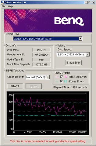

Boger 07.02.2005 12:06
Ilość załączników: 3
Emtec 4x MPOMedia 040 - z pudelka dvd
Palony na Benq 8x-strategia MPOMedia 080
http://forum.cdrinfo.pl/attachment.p...id=16767&stc=1 http://forum.cdrinfo.pl/attachment.p...id=16768&stc=1
http://forum.cdrinfo.pl/attachment.p...id=16769&stc=1
Wykresy QScan standardowe jak dla tych plyt. Jakosc - spodziewalem sie czegos lepszego. Wyraznie strategia od 080 i predkosc 8x tym plytom nie sluzom. Wysokie pledy PIE pod koniec, duzo bledow PIF i wysoki jitter (zwlaszcza pod koniec). Nic ciekawego. Ciekawe - stosunkowo wysoka ocena Nero.

Boger 07.02.2005 14:51
Ilość załączników: 2
Palony na Benq 4x-strategia MPOMedia 080
http://forum.cdrinfo.pl/attachment.p...id=16781&stc=1 http://forum.cdrinfo.pl/attachment.p...id=16782&stc=1
Co za syf... :bicz: W sumie szkoda komentowac. Dodam tylko ze na stacjonarnej Yamaha s540 plytka smiga bez problemow :wow:
Nasuwa mi sie jedno pytanie ... czy to wina plyty, czy... strategii?
Za chwile postaram sie odpowiedziec na to pytanie ;) ||

Boger 07.02.2005 15:12
Czas podsumowac moja przygode z Emtec'ami 4x na MPOMEDIA :blee:
Porownanie bedzie dla predkosci 8x
Wyniki QScan'a przy predkosci 4x
Po kolei (od lewej:)):
Benq 1620 B7T9 MPOMEDIA040@MPOMEDIA080 | Benq 1620 B7T9 MPOMEDIA040@PRODISC R03 | Nec 2500@2510 2.18 v3-2 Harry (PRODISC R03)
http://forum.cdrinfo.pl/attachment.p...id=16787&stc=1 http://forum.cdrinfo.pl/attachment.p...id=16788&stc=1 http://forum.cdrinfo.pl/attachment.p...id=16789&stc=1
Wyniki porownywalne, QScan odradza nagrywanie tych plyt z predkoscia 4x

PODSUMOWANIE:
Bezapelacyjnie najgorzej wypadl Benq ze strategia od MPOMEDIA 080 :bicz:
Nec ze strategia od Prodisc R03 wypadl duzo lepiej, jednak jego wynik umywa sie do Benq ze strategia, wlasnie od, Prodisc R03 :serdusz:
Wszystkie rodzaje bledow sa wyraznie nizsze, poczawszy od PIE, przez PIF i na jitter skonczywszy:)
Coz... moj Benek wreszcie pokazal pazurki ||
Niestety nie mam juz wiecej tych plyt wiec nie moge sprawdzic jak nagralby sie Emtec z predkoscia 4x na strategii od Prodisc R03.
Wniosek: Przy zmianie strategii warto "podeprzec sie" doswiadczeniem Harriego z biosow do Nec'a 25xx (albo 35xx - nie sprawdzalem). Jak widac po wynikach, daje to wymierne rezultaty ||
Musze to powiedziec:
KOLEJNY PLUS DLA BENQ!!! :piwo:

Czym mniej błędów tym lepiej. Takie są nośniki.
Dla testów warto sprawdzać błędy TE/FE.
Ogólnie płytka wypalona dobrze. Wykres równomierny. :spoko:

Ilość załączników: 5
Okey, do tej pory byly tdk, emtec, esperanza, maxell itp. w ktorych test QScan'a byl okropny :\
Teraz pora na cos bardziej przyzwoitego 8 )
Verbatim dvd+r 8x Advanced Azo Printable :serdusz:
(Kupiony jakies pol roku temu-lezakuje w szufladzie:)
Niestety na razie tylko QScan - z powodu braku materialu godnego zapisania na tak zacnym nosniku :tak!:
http://forum.cdrinfo.pl/attachment.p...id=16891&stc=1 http://forum.cdrinfo.pl/attachment.p...id=16892&stc=1
http://forum.cdrinfo.pl/attachment.p...id=16893&stc=1 http://forum.cdrinfo.pl/attachment.p...id=16894&stc=1
I to co tygryski lubia najbardziej, czyli: ||
http://forum.cdrinfo.pl/attachment.p...id=16895&stc=1
Pieknie :najlepsz: 8 ) :serdusz:
