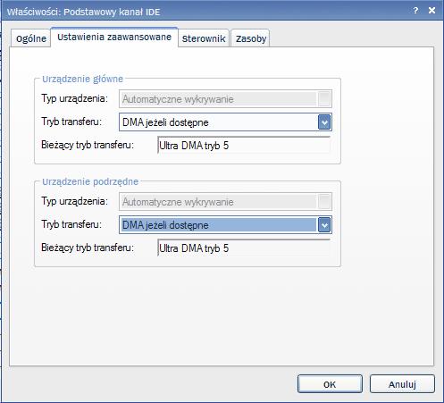

Witam. Ja sie wtrace z moim problemem:)
Mam bohatera tego watku-benqa oema , podrasowanego do wersji boxowej:) No ale od 2 dni nie moge wypalic dvdka;/ Testowalem na 2 roznych plytkach /dvd+r tdk i dvd+rw(wczesniej na tych plytkach 0 problemow) i objawy sa takie: bufor nagrywarki (wedlug nero) skacze 30-70% caly czas kontrolka miga na czerwono/zielono na przemian a komp rusza sie z predkoscia mrowki na autostradzie - myszka krzaczy nawet:P raz poczekalem do konca nagrywania do nagral dvd+r z v=4x w czasie 45 minut:) (hehehe) i wyglada po pierwszych ogledzinach ze nagral w maire poprawnie... Co moze byc przyczyna? Dodam ze probowalem nagrywac pliki z 2 niezaleznych dyskow i w obuprzypadkach to samo;/ HELP :D?
dziura 26.02.2005 01:17
Napisany przez zenon77
pewnie naped przestawil sie w tryb pio. sprawdz to i popraw :)
jesli wczesniej bylo wszystko ok i nic nie zmieniales to stawiam :piwo: ze to jest przyczyna.

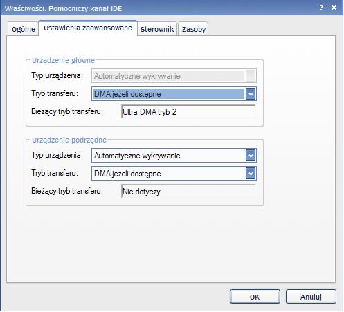

zenon77 26.02.2005 01:24
Jakbys mogl jeszcze napisac gdzie to zrobic:) Bo nie mam pojecia:)
Probowalem wywalic sterowniki ide i zainstalowac pod winem ponownie , wrzucilem tdk+r na 8x i zielona kontrolka migala juz rzadziej mniej wiecej 1 raz na 5 mign. czerwonej. lecz przy 20% okolo zgon plytki;/
edit: w menedzerze urzadzen w opcjach obu kontrolerow ide mam ultra dma 2 ustawione jesli dostepne...od poczatku....
dziura 26.02.2005 08:27
mozesz miec ustawione udma2 jesli dostepne ale biezacy tryb mozesz miec pio. u mnie wyglada to tak jak na zalaczonym obrazku. jesli u ciebie rowniez tak to wyglada to sugeruje:
1. zmienic tasme - sprawdzic na innej 80 zylowej.
2. podlaczyc hdd na kanale 1 a nagrywarke na kanale 2 samodzielnie (o ile masz wiecej napedow) - jesli masz np hdd z nagrywarka na jednej tasmie to moze to byc przyczyna wolnego nagrywania.
3. sprawdzic aspi Nero InfoToolem
4. zdefragmentowac dysk na ktorym masz pliki do wypalenia.
5. powylaczac na czas nagrywania wszelkie programy.
to na razie na szybko pomysly jakie mi przyszly do glowy, chociaz takie wolne dzialanie komputera (podczas nagrywania jak i odczytu) sugeruja ze to jest raczej problem z dma. napisz jaki masz sprzet (bo moze to jakis staruszek i sobie po prostu nie radzi z nagrywaniem z taka predkoscia) i jak masz to wszystko podlaczone (napedy) oraz jaki system. najpierw jednak porownaj zalaczony obrazek z tym co masz u siebie.

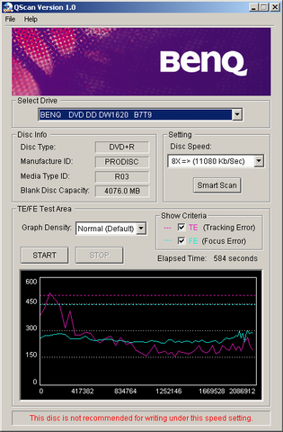

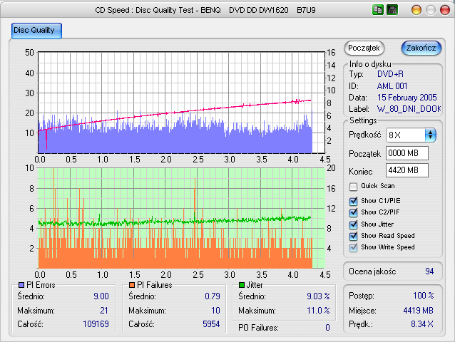

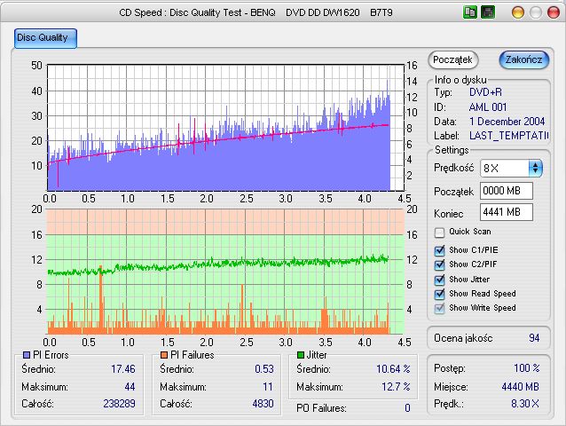

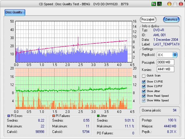

mensir67pl 26.02.2005 08:34
Ilość załączników: 2

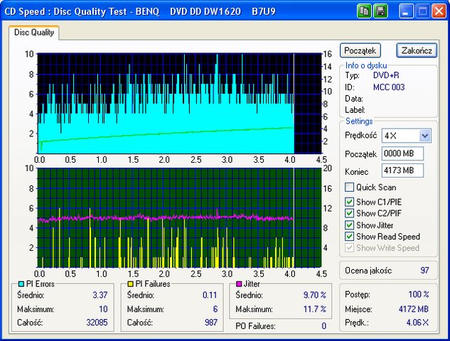

Verbatim cd....
palone 8 X test 8 X z 2 roznych cake (nie ma regoly ze FIRMA to juz OKI)
moze w przypadku pastel VERBATIMA sa to nosniki przewidywalne.
http://forum.cdrinfo.pl/attachment.p...id=17620&stc=1
http://forum.cdrinfo.pl/attachment.p...id=17621&stc=1
zenon77 26.02.2005 10:43
Nero info pokazuje ze dla wszystkich napedow ata mam dma on , uzywa system aspi. nepd dvdrw jest na osobnej tasmie (razem z cdrw) na 2 kanale ide , na 1 - dyski , komp raczej wydala (amd2,5+ , gb ddr)

A to jest plytka eProFormance DVD+R palona z predkoscia 8x.

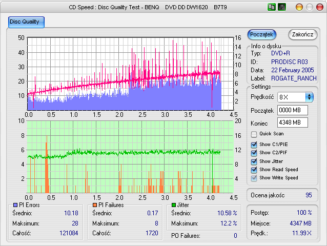

mensir67pl 26.02.2005 10:58
omega DVD+R 4 X I TAK PALONA KONTRA lit-on 832 I BENQ(mistrz)
PLYTKA z 832 idzie dobrze do 16 rozdzialu i ZWIS (koniec)
a z Benq smiga bezzajakniecia
ciekaw jestem jak by sobie OSLAWIONY PLEXTOR poradzil ?
obrazek PALONA NA BENQ
http://forum.cdrinfo.pl/attachment.p...id=17627&stc=1
obrazek PALONA NA LITKU
http://forum.cdrinfo.pl/attachment.p...id=17629&stc=1
co do nero infotoola pokazujacego wlaczone dma to bym mu nie ufal - u mnie pokazuje ze mam autostart wlaczony a to nie prawda. wiec zobacz jesli masz xp czy jest to tak samo jak u mnie. odepnij cdrw i zostaw sam dysk systemowy a na 2 tasmie benq i sprawdz jak sie dvd+/-rw wypali. mozesz jeszcze tasme zmienic aby miec pewnosc (zarowno dla hdd jak i napedu - chociaz raczej marne szanse aby to byla wina tasmy).

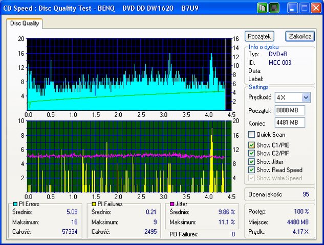

adax 26.02.2005 11:27
Omega DVD-R x4 palona x4.
mensir67pl 26.02.2005 11:32
OMEGA DVD+ R znosnie .......
adax 26.02.2005 11:37
EMTEC DVD-R x4 Slim kolor palona x4. BenQ przerwał test przy 95%.

zenon77 26.02.2005 11:58
mam xp. mam ustawione ultra dma tryb 5 na tasmie z dyskami , tryb 2 na tasmie napedowej. Probowalem odlaczyc dysk drugi i cdrw / rowniez 1z 2 lecz dalej zachowuje sie tak samo... Udalo mi sie zmusic do wypalenia dvd+r 4x w calosci lecz tez z migajaca kontrolka (1:5) bufor nagrywarki: 70-90% , na 8x dalej zdycha;/
slawekj 26.02.2005 12:10
Kontrolkę zostaw. Miganie normalne.
Ile Masz pamięci. Spokojnie wszystko będzie dobrze.
zenon77 26.02.2005 12:45
Ktorej pamieci?:) ramu 1gb wiec raczej nie braknie...co do migania to wczesniej nie zaobserwowalem zeby migala ...a teraz miga...ale plytek z v=8x juz nie moge wypalic;/ (zero programow w tle obciazajych dysk)
slawekj 26.02.2005 12:59
Czy była próba nagrania DVD Decrypterem ?
zenon77 26.02.2005 13:00
Nie. A powinienem nim sprobowac?
j@rek 26.02.2005 13:15
zenon77 pewnie ze spróbuj kiedyś to samo miałem tyle że u mnie jak się okazało miałem coś nie tak z napędem. Sprawdzałem wszystko, tasiemkę, oprogramowanie, sterowniki, stopień pofagmentowania dysku bo niby był niewydolny itd, u siebie musisz chyba każdą ewentualność przerobić.
slawekj 26.02.2005 13:55
Z opisu wynika, że konfiguracja kompa jest ok.
Jedynie to sterowniki płyty głównej.
DVD Decrypter należy wypróbować.
Oczywiście wcześniej zrobić obraz płyty w nero lub innym programem.
Ja zawsze robię to Nero.
Ustawienia DVD Decryptera:
Tools --> Settings... --> I/O --> zaznaczyć pole ASPI-WNASPI32.DLL
Można popróbować na SPTI Microsoft.
Buffer site przy pamięci 1GB ustaw na max t.j. 128MB.

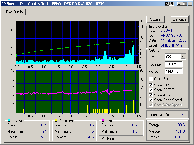

adax 26.02.2005 14:34
Napisany przez slawekj
Prędkość 8x. A przy 4x ?
A przy x4 tak:

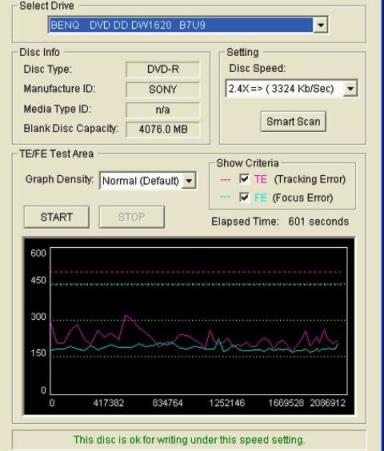

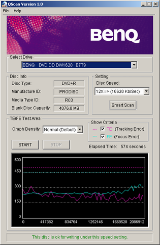

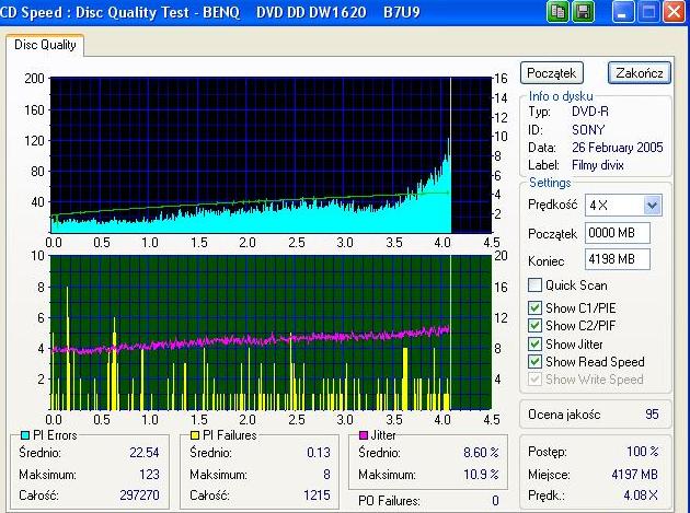

sts 26.02.2005 15:26
Ilość załączników: 5
BenQ DVD-R palona X2,4
Rekomendacja w Qscan 1.0 max X2,4
http://forum.cdrinfo.pl/attachment.p...chmentid=17636
http://forum.cdrinfo.pl/attachment.p...chmentid=17637
Odczyt nosnika z DvdinfoPro wersja 3.49
Region information N/A not a DVD-VIDEO
Media code/Manufacturer ID SONY
Format Capacity Blank Disc
Free Blocks 412352512
Free Capacity 4.38GB(4.71GB)
Book Type DVD-R
Media Type DVD-R
Manufacturer Rated Speed 2.0x 2770KBps
Available Write Descriptor CLV 2.4x 3324KBps
Write Strategy Speed 1.0x 1385KBps
Data area starting sector 30000h
Linear Density 0.267um/bit
Track Density 0.74um/track
Number of Layers 1
Complete Media Code
00000000 00 6C 00 00 01 40 C1 FD 9E D8 50 00 02 89 0E 13 .l...@....P.....
00000010 87 88 80 00 03 53 4F 4E 59 00 00 00 04 00 00 00 .....SONY.......
00000020 00 00 00 00 05 88 80 00 00 00 01 00 00 00 00 00 ................
Odczyt nosnika z DVD Identifier wersja 3.6.2
Unique Disc Identifier : [DVD-R:SONY]
Disc & Book Type : [DVD-R] - [DVD-R]
Manufacturer Name : [Sony Recording Media Co.]
Manufacturer ID : [SONY]
Blank Disc Capacity : [2,298,496 Sectors = 4,489.3MB = 4.38GB (4.71GB)]
** INFO : Hex Dump Of 'Control Data Zone'-Block Listed Below
** INFO : 4-Byte Header Preceding 'CDZ'-Block Discarded
** INFO : Format 10h - Format Information Of Control Data Zone
0000 : 25 0f 02 00 00 03 00 00 00 26 12 7f 00 00 00 00 %........&......
** INFO : Hex Dump Of 'Media Code'-Block Listed Below
** INFO : 4-Byte Header Preceding 'Media Code'-Block Discarded
** INFO : Format 0Eh - Pre-Recorded Information In Lead-In
0000 : 01 40 80 12 23 00 50 00 02 89 0e 13 87 88 80 00 .@..#.P.........
0010 : 03 53 4f 4e 59 00 00 00 04 00 00 00 00 00 00 00 .SONY...........
0020 : 05 88 80 00 00 00 01 00 00 00 00 00 00 00 00 00 ................
0030 : 00 00 00 00 00 00 00 00 00 00 00 00 00 00 00 00 ................
0040 : 00 00 00 00 00 00 00 00 00 00 00 00 00 00 00 00 ................
0050 : 00 00 00 00 00 00 00 00 00 00 00 00 00 00 00 00 ................
0060 : 00 00 00 00 00 00 00 00 00 00 00 00 ............
[ DVD Identifier - http://DVD.Identifier.CDfreaks.com ]
** INFO : Drive = BENQ DVD DD DW1620 [FW B7U9]
** INFO : Write Capabilities = DVD+RW DVD+R DVD+R-DL
** INFO : Write Capabilities = DVD-RW DVD-R
** INFO : Disc = [DVD-R:SONY]
** INFO : An Empty Writable Disc Is Recommended For Accurate Results
** INFO : Write Speeds (Supported By This Drive On This Disc) Listed Below
** INFO : GET PERFORMANCE Write Speed Descriptor(s)
Descriptor #1 = 3324 KBPS ( 2.40x) - [CLV/Non-Pure CAV] - [Invalid Entry]
** WARNING : Drive May Have Returned Incorrect Descriptors
** INFO : MODE SENSE Write Speed Descriptor(s) [Legacy Command]
** INFO : MODE SENSE Is Obsolete And Not Properly Supported By Some Drives
CZY TAK WYGLADA WASZA NAGRYWARKA (ma czarna tacke po wysunieciu?)
http://forum.cdrinfo.pl/attachment.p...chmentid=17638
Przed nagraniem:
http://forum.cdrinfo.pl/attachment.p...id=17640&stc=1

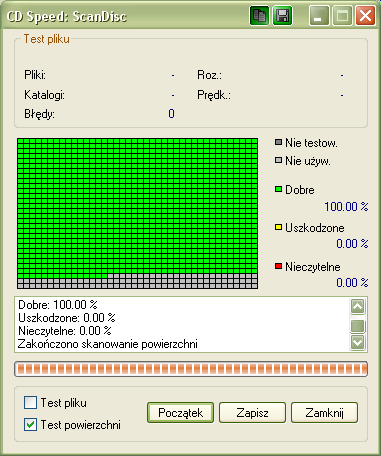

Po nagraniu w najnowszym Nero, skan z jakosci nagranego dvd-r:
http://forum.cdrinfo.pl/attachment.p...id=17639&stc=1

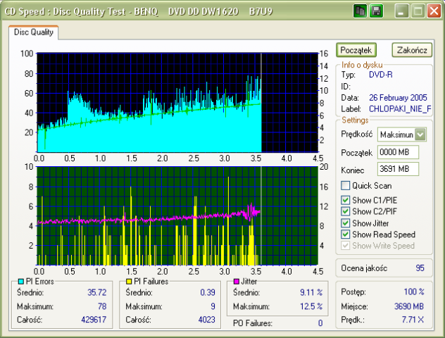

dziura 26.02.2005 18:18
Ilość załączników: 4
coraz gorsze verby wyciagam z kejka:
http://forum.cdrinfo.pl/attachment.p...id=17643&stc=1
http://forum.cdrinfo.pl/attachment.p...id=17644&stc=1
a tu nastepna:
http://forum.cdrinfo.pl/attachment.p...id=17645&stc=1
http://forum.cdrinfo.pl/attachment.p...id=17646&stc=1
w dzisiejszych czasach to cholery mozna dostac - oryginalny film (nie z gazety) i ma na dzien dobry 10 minut reklam... na kompie to jeszcze mozna latwo obejsc, ale moje dvd nie ma mozliwosci przewiniecia/pominiecia tego badziewia. 8 minut roboty i juz kopia bezpieczenstwa zawiera prawidlowe dane.

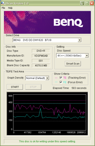

Jey 26.02.2005 22:29
MediaStore DVD-R x4 palony x4 :)
http://forum.cdrinfo.pl/attachment.p...id=17651&stc=1
http://forum.cdrinfo.pl/attachment.p...id=17653&stc=1

Crasher 27.02.2005 00:25
Ilość załączników: 3
Gdzies znalazlem cos takiego :
http://forum.cdrinfo.pl/attachment.p...id=17656&stc=1
A u mnie wyglada to tak, jest poprawnie? Na kanale 1 dwa dyski, na kanale 2 BenQ osobno..
http://forum.cdrinfo.pl/attachment.p...id=17657&stc=1
http://forum.cdrinfo.pl/attachment.p...id=17658&stc=1
dziura 27.02.2005 00:28
Napisany przez Crasher
to moj obrazek :)
twoje podlaczenie jest jak najbardziej poprawne - u mnie jako master jest LG (ten niepodpisany) a dyski na raidzie i 2 kanale ide.

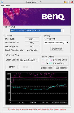

Boger 27.02.2005 01:36
Kolejne male porownanie:)
Esperanza DVD+R AML001
QScan:
Nec 2500@2510 v3-2 Herrie AML001@MCC003 | Benq 1620 B7T9 brak strategii@AML002 | Benq 1620 B7U9 brak strategii@AML002
http://forum.cdrinfo.pl/attachment.p...id=17668&stc=1 http://forum.cdrinfo.pl/attachment.p...id=17671&stc=1 http://forum.cdrinfo.pl/attachment.p...id=17672&stc=1
Jak widac qscan w "normie" :>

Jakosc:
http://forum.cdrinfo.pl/attachment.p...id=17673&stc=1
http://forum.cdrinfo.pl/attachment.p...id=17674&stc=1
http://forum.cdrinfo.pl/attachment.p...id=17675&stc=1

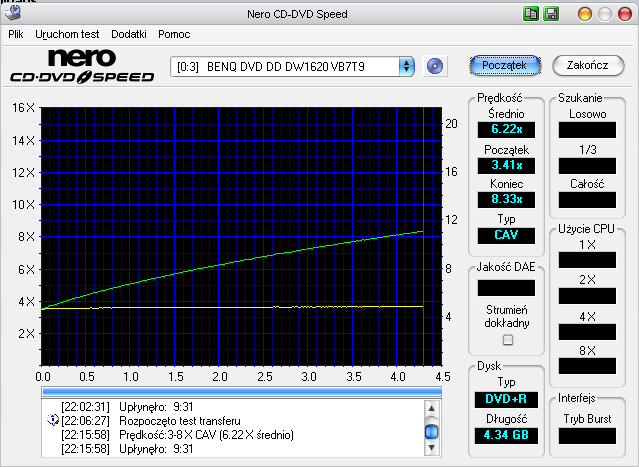

Transfer:
http://forum.cdrinfo.pl/attachment.p...id=17678&stc=1
http://forum.cdrinfo.pl/attachment.p...id=17677&stc=1
http://forum.cdrinfo.pl/attachment.p...id=17676&stc=1

mensir67pl 27.02.2005 12:56
Umnie
Kanal podstawowy
M - DYSK
S - DYSK
Kanal pomocniczy
M - LITE_ON
S - BENQ
obie nagrywarki Ultra DMA tryb 2

Jey 27.02.2005 19:55
Wczoraj na gieldzie wypatrzylem plyty Twister DVD+R 1-4x z zachecajaca cena 90gr :)
Cena byla zachecajaca, ale wykresy juz sa cienkie, oto Twister wypalony x4 :|
http://forum.cdrinfo.pl/attachment.p...id=17716&stc=1
http://forum.cdrinfo.pl/attachment.p...id=17717&stc=1

A przy okazji mały teścik na C1 i C2 BenQ vs Liteon :>
Płytka jest specjalnie spreparowana do testu
Przygotowana przy pomocy buta i podłogi ||
BenQ 1620
http://forum.cdrinfo.pl/attachment.p...id=17745&stc=1
Liteon 832
http://forum.cdrinfo.pl/attachment.p...id=17746&stc=1
dziura 28.02.2005 13:18
Napisany przez VIZZARD
A tu dla tych wszystkich
Co twierdzą, że BenQ nie zwraca błędów C2
Sam już nie wiem komu wierzyć, czy im czy sobie? :idea:
...[/color][/size][/font]
widziales moje testy? nie zwraca bledow przy scandiscu ale przy tescie jakosci juz zwraca. prawdopodobnie jest to wina samego oprogramowania i moze zostanie poprawione w przyszlych wersjach. to samo tyczy sie rozpoznawania funkcji w infotoolu. poczekamy, zobaczymy - ja i tak ostatnio wiecej wypalilem dvd niz cd ;)
VIZZARD 28.02.2005 13:57
Napisany przez dziura
No dobra, ale ...
Czy na pewno błędy w Scandiscu to błędy C2? ???
Czy może są to błędy nieczytalności plików?
Chyba, że gdzieś w dokumentacji jest napisane, że to właśnie błędy C2
Albo tobie o błędy nieczytelności chodzi, a nie o błędy C2
Bo to dwie różne rzeczy :taktak:
:mruga:
dziura 28.02.2005 15:07
No dobra, ale ...
:mruga:
wydawalo mi sie ze bledy c2 sa oznaczane w scandiscu na zolto a czerwone jako nie do odczytania. mylilem sie?
VIZZARD 28.02.2005 15:17
mylilem sie?
Tak mi się wydaje
Bo jeżeli by tak było
To w takim razie gdzie są błędy C1?
Ale to tak na chłopski rozum ... :D
:mruga:
dziura 28.02.2005 15:50
Tak mi się wydaje
:mruga:
c1 to te zielone ;)
VIZZARD 28.02.2005 16:17
c1 to te zielone ;)
Ahaaaaaa
Jeżeli C1 to te zielone
A C1 to bądź co bądź błędy :|
To w takim razie jaki kolor mają sektory bezbłędne :idea:
legion 28.02.2005 18:13
moze by ten temat zostal przyklejony prozba do modow :)
nixz 28.02.2005 22:59
Ahaaaaaa
Zielone - obszary bezbłędne, albo takie zawierajace błędy skorygowane na poziomie C1
Zółte - obszary tak uszkodzone że do ich korekcji (pomyślnej) potrzebne były kody poziomu C1 oraz C2 (poważne uszkodzenia)
Czerwone - obszary takie których nie udało się odczytać przy pomocy korekcji na poziomie C1 i C2 (uszkodzenia niekorygowalne)
Błędy korygowane na poziomie C1 są dopuszczalne nawet na dobrych płytach. Płyty CD maja dwa poziomy korekcji i błędy na poziomie C1 są całkowicie normalne.
Czyli pola żółte i zielone nie zawieraja błędów dla użytkownika "końcowego". Benq nie wyświetla zółtych pól bo nie raportuje błędów poziomu C2 przy odczycie. Co jest kiepskie np. przy ekstrakcji audio ze słabych płyt. Natomiast przy testach jakości podaje zarówno błedy C1, C2 jak i jitter (czyli nierownomierność ułożenia pitów i landów).
