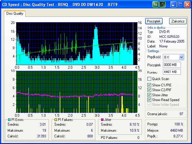

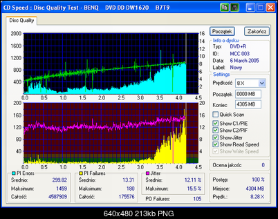

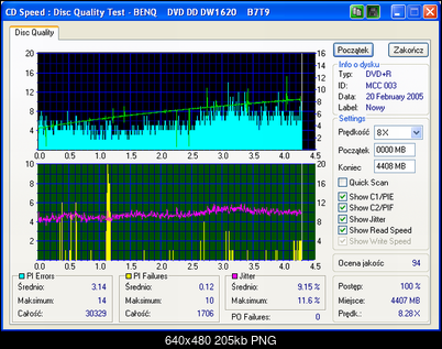

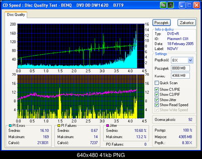

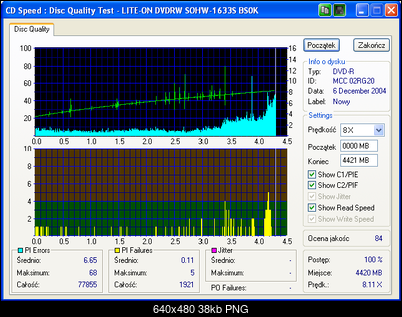

3 test 2 x to samo na plytkach verbatim 8x- palone 12x. Czas palenia benq 6,34 minuty nec 7,51 minuty (bardzo dziwne palenie na poczatku nie mogl sie rozpedzic a potem bylo ok ). Obie plyty w szybkim tescie benq dostaly zezwolenie na palenie 12x. I znow dolaczam test verbatima palonego na necu i testowanego na liteonie tym razem duze roznice w ocenie jakosci

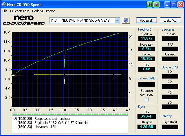

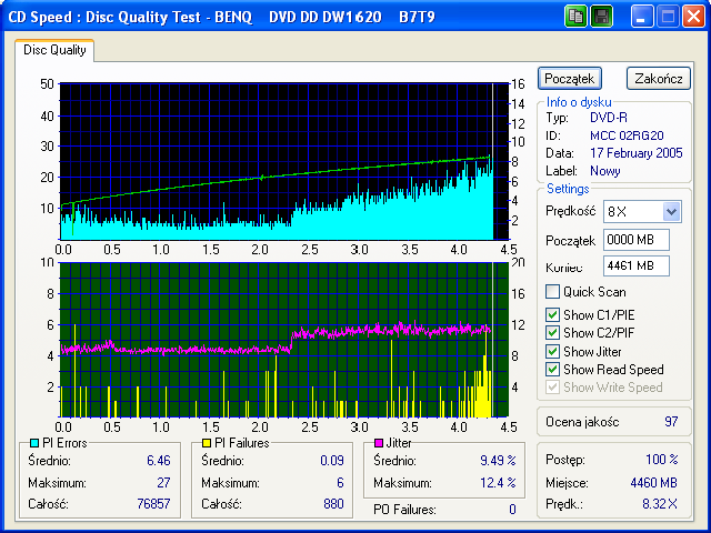

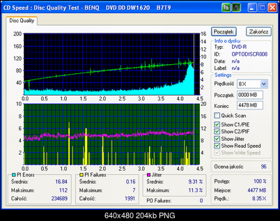

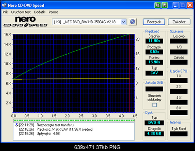

4 test 2x to samo palone z predkoscia 8x na omega 4x+. Czas palenia benq 8,57 nec 14,28. W szybkim tescie benq plyta palona na benq dostala zezwolenie na palenie max 4 razy nie dostala na 8 plyta palona na necu pozwolenie na max 2,4 nie dostala 4 i 8 x. I teraz ten kamien obiecany na poczatku plyta nagrana na benqu mimo ze w nero wyskoczyl napis ze wszystko ok nie nagrala sie nieda sie jej odczytac ani na benq ani na nec. Plyta nagrana na nec ok.
Teraz moje wnioski na benq strategie zapisu ustawione za optymistycznie dla niektorych nosnikow np ta omega mogla byc palona 12x bo na tyle bios pozwalal (nec mial max 8x). Wyglada na to ze na necu niema mozliwosci zepsucia plyty daje mu 8x a on sobie zwalnia jak mu sie plyta ktora pali zaczyna nie podobac (zobaczcie na wykres odczytu po tym dolku juz do konca jest odczyt ok nawet koncowka przy duzej szybkosci lepsza niz odczyt tych tdk co wczesniej wstawilem, mimo ze omega na koncu ma wiecej pi i pif niz te tdk a odczyt gladki a tam w tdk pod koniec lekkie zafalowania ) ( to samo w tescie jakosci po skoku pi potem jest juz spokoj).
Benq niewiem ale wydaje mi sie ze nie potrafi wyktyc tych subtelnych roznic w jakosci nosnika i nie zwalnia nic zwalnia jak juz jest bardzo zle.
Ostatni wniosek testy jakosci z benq w przypadku niektorych nosnikow kompletnie niemaja pokrycia z rzeczywistoscia ( patrzcie wczesniej w tym watku ktos testowal plytke wyszla mu jakosc 50 % a jak chcial potem zrobic test transferu to mu wywalilo blad ) i ta moja omega gorsza od tdkow a lepiej sie czyta
Ostatni po spaleniu tych plyt widze narazie ze benq lepszy do palenia na max 12x, 16x dobrych plyt verbatim,tdk,eproformance itd nec lepszy i bezpieczniejszy w paleniu plyt slabych

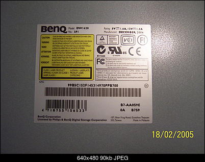

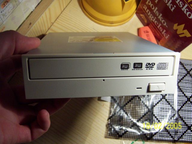

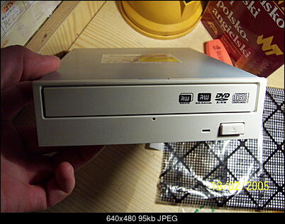

witam wszystkich
czytam to forum od listopada

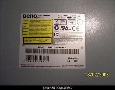

od wczoraj posiadam ten napęd
jest to poprostu oem z fabrycznie wgranym biosem od pro
tylko u mnie akurat B7p9 już zmieniony na T
wkrótce coś prześlę

oczywiście bios B7S9 jak widać na zdjęciu

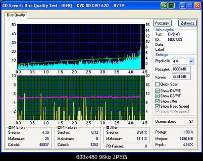

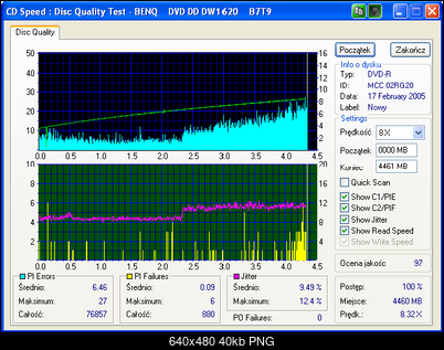

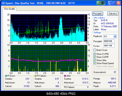

ponizej Verb 8x@8x.
@geez jak sciagniesz sobie STAD lub STAD odpowiedni bios to owszem powrocisz do tego co miales wczesniej.
