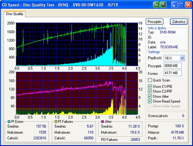

ponizej skan plyty dolaczonej do gazety tloczonej przez wspaniala firme - takt.
