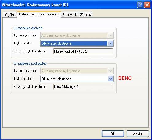

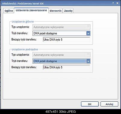

Gdzies znalazlem cos takiego :
A u mnie wyglada to tak, jest poprawnie? Na kanale 1 dwa dyski, na kanale 2 BenQ osobno..

Napisany przez Crasher
to moj obrazek
twoje podlaczenie jest jak najbardziej poprawne - u mnie jako master jest LG (ten niepodpisany) a dyski na raidzie i 2 kanale ide.

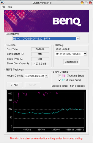

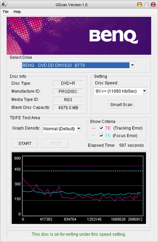

BenQ 1620-resize-tefe-8x.png   BenQ 1620-proformance-8x-nec-2.18-v3-2-herrie.png

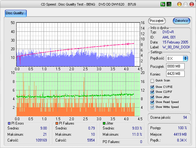

No i male porownanie:
eProFormance
Benq 1620 B7T9 12x vs. Nec 2510 v3-2 Herrie 8x
QScan
Benq 12x, 8x; Nec 8x
Benq
Nec
Jak widac mimo wiekszej predkosci palenia, Benq swoja plytke nagralo ladniej
Sorka za wrzucenie wykresow ktore na forum juz gdzies sa, ale takie porownanie daje jakis obraz jakosci wypalania naszych benq'ow

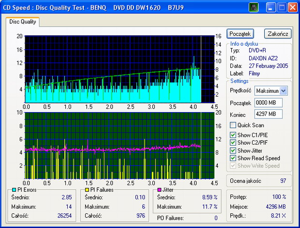

Kolejne male porownanie
Esperanza DVD+R AML001
QScan:
Nec 2500@2510 v3-2 Herrie AML001@MCC003 | Benq 1620 B7T9 brak strategii@AML002 | Benq 1620 B7U9 brak strategii@AML002
Jak widac qscan w "normie"

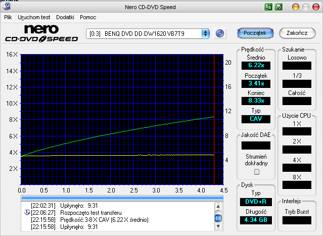

Transfer:
BenQ 1620-esperanza-aml001-aml002-8x-b7u9-transfer.png   BenQ 1620-esperanza-4x-8x-aml001-aml002-benq-transfer.png   BenQ 1620-esperanza-4x-8x-aml001-mcc003-2.18-v3-2-herrie-nec-transfer.png

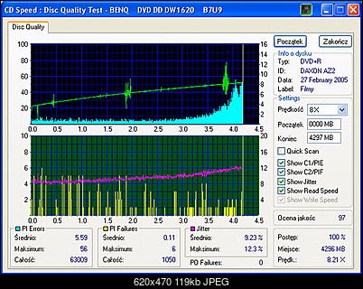

Thumbs up BenQ +8 palona x8 na nowym biosie
Niewiele lepiej , ale lepiej - tak mi się wydaje.
Kończę już z testami tych płytek , chyba że wejdzie nowy bios.
Dzięki za wyjaśnienie sławekj , ale wyszło mi do momentu "wciskasz ok" .
Nie widziałem "ok".
BenQ 1620-quality4.jpg   BenQ 1620-quality8.jpg   BenQ 1620-quality16.jpg   BenQ 1620-qualitymax.jpg
