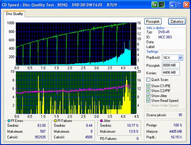

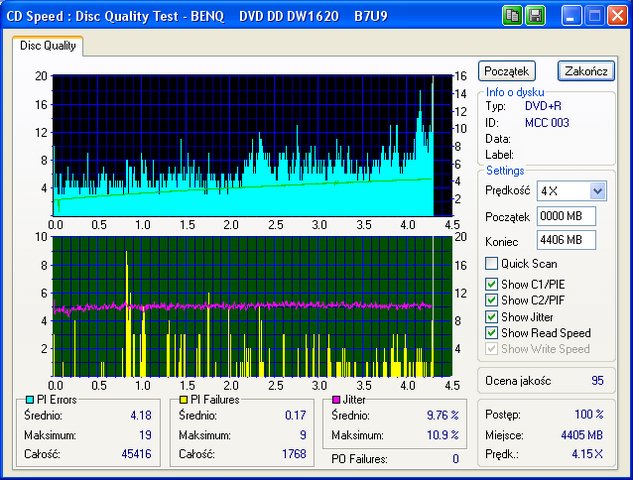

kolejny verb 8x@8x do kolekcji

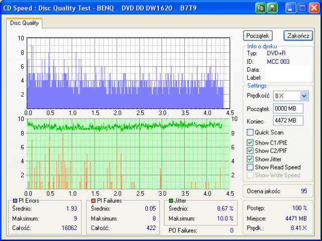

To moze i ja Verbatim DVD+R x8 palony x8.
