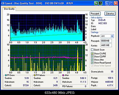

EMTEC DVD-R x4 Slim kolor palona x4. BenQ przerwał test przy 95%.
Prędkość 8x. A przy 4x ?

Stary 26.02.2005, 15:34   #2229
adax
Iniemamocny
Avatar użytkownika adax
Data rejestracji: 01.09.2004
Lokalizacja: woj. lubuskie
Posty: 4,363
Napisany przez slawekj
A przy x4 tak:

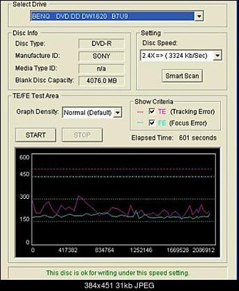

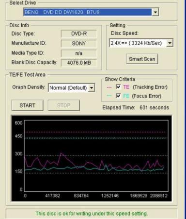

Przed nagraniem:
Po nagraniu w najnowszym Nero, skan z jakosci nagranego dvd-r:
BenQ 1620-benn-002.jpg   BenQ 1620-benn-003.jpg   BenQ 1620-benn-006.jpg   BenQ 1620-jakosc.jpg   BenQ 1620-rekomendacja.jpg

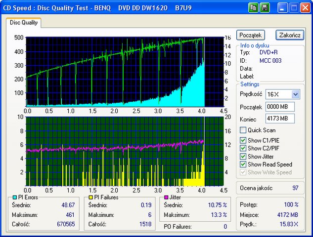

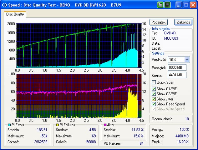

coraz gorsze verby wyciagam z kejka:
a tu nastepna:
w dzisiejszych czasach to cholery mozna dostac - oryginalny film (nie z gazety) i ma na dzien dobry 10 minut reklam... na kompie to jeszcze mozna latwo obejsc, ale moje dvd nie ma mozliwosci przewiniecia/pominiecia tego badziewia. 8 minut roboty i juz kopia bezpieczenstwa zawiera prawidlowe dane.

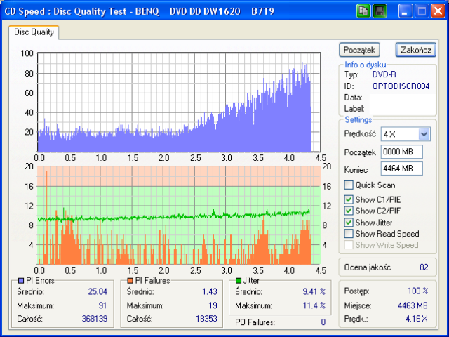

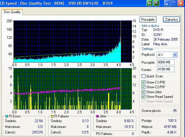

BenQ 1620-cdspeed-4x.jpg   BenQ 1620-cdspeed-16x.jpg   BenQ 1620-cdspeed-4x.jpg   BenQ 1620-cdspeed-16x.jpg

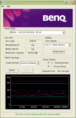

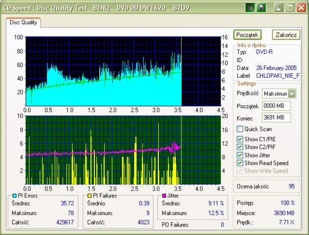

MediaStore DVD-R x4 palony x4
