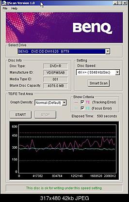

Kolejny MediaStore DVD+R x4, producet: VDSPMSAB (??) nie palony bo podczas zapisu wyskoczył Write Error coś tam. Qscan wyglada tak:

Mam pytanie. Jak myślicie tak duże wartości PI Errors są spowodowane kiepskimi nośnikami?
Mam nadzieje żę wyżej wspomniane duże wartości jak i niepowodzenia przy wypaleniu nie są spowodowane wadliwym palnikiem.

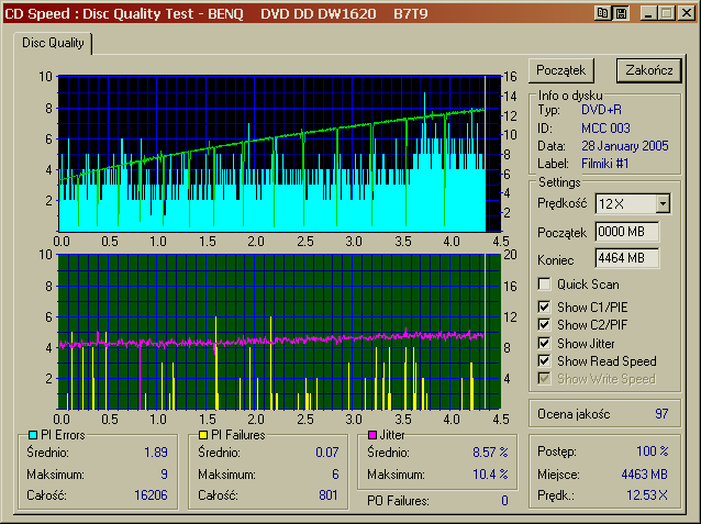

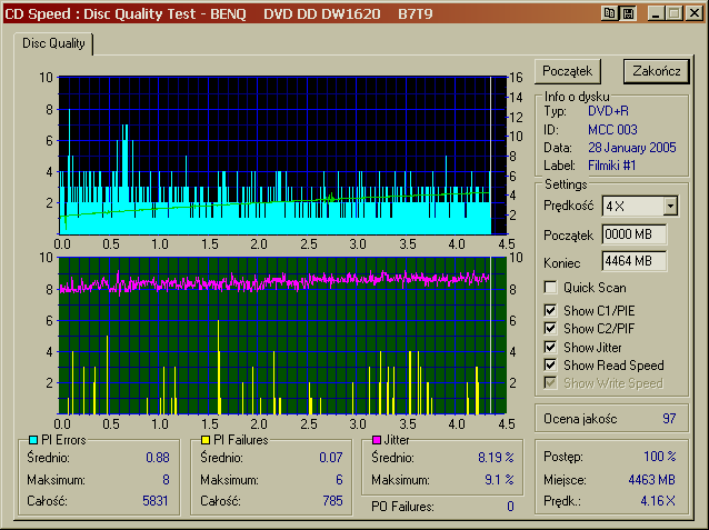

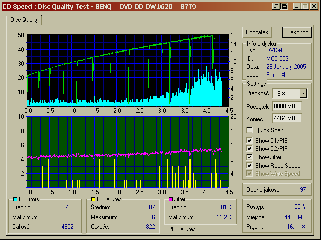

nowo zakupiony Verbek DVD+R MCC 003 (wziety pierwszy z cake'a)
palony x4
odczyty x4, x8, x12 i x16.. chyba niezle co ?
A zeby nie bylo, ze wszystko jest super to mam 2 male problemy.
Jeden jest taki, ze chcialem sobie zrzucic audio z plyki, wlaczylem EAC'a i niestety nei wykryl mi tego napedu (w ogole go nie widzi), ktos ma jakis pomysl?
Druga sprawa troche dziwniejsza... plytki kataloguje sobie w WhereIsIt, caly czas w tej samej wersji. Od jakis paru dni jednak cos jest nie tak i gdy probuje zczytac pliki z jakiejs plyty to po dokladnie 5 sekundach (w tym czasie nie odczytuje sie zaden plik, wszystkie liczniki sa na 0) komp zwisa, doslownie.. freeze. Nie bylo tego wczesniej. Co ciekawe jak przed uplynieciem tych 5 sekund wyciagne plyte, odczekam chwile (do ok 15-20 sekund) i wloze spowrotem to czasem zalapie i zaczyna czytac plyte poprawnie, a czasem to nie pomaga i tez robi sie freeze.
File Type: png filmiki_x4_x4.png (27.3 KB, 265 oglądane)
File Type: png filmiki_x4_x8.png (27.7 KB, 262 oglądane)
File Type: png filmiki_x4_x12.png (28.5 KB, 253 oglądane)
File Type: png filmiki_x4_x16.png (29.5 KB, 245 oglądane)
[tw]FiDO jest offline   Odpowiedz cytując ten post
