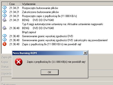

ludzie pomocy
co to jest
dodam jeszcze że podczas wypalania nagrywarka wydawała jakieś dziwne odgłosy (korekcja?? - ale podczas wypalania)

Jaka to płytka?

TDK +R x8 Cake

Stary 20.07.2005, 21:55   #85
Płytka dobra.
Pozostaje wszystko posprawdzać.
Jak podłączony napęd, DMA, taśma czy plik był nagrywany z obrazu ?
