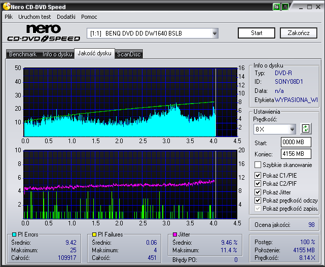

slawekj 22.09.2005 10:51
Ilość załączników: 2
BenQ 1640 wypala bezbłędnie. :spoko:
TDK +Rx8 palony 4x SolidBurn bios BSLB Nero 6.6.0.16.
http://forum.cdrinfo.pl/attachment.p...id=25799&stc=1
http://forum.cdrinfo.pl/attachment.p...id=25800&stc=1
Powtarzające się błędy PIF w okolicy 2.5. To fizyczne błędy nośnika.
