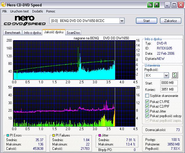

a ten 3 to TDK 8x slim palony 8x ale RITEK :bicz: całe szczęście że nie mój tylko mojej dziewczyny koleżanki (sama kupiła)..kiespko :nie: TTH były ok (zamisciłem tu screena) ale RITEK niezbyt..zobacze dla pewnosci i jutro drugiego RITEKa wypale 4x (tak jak tamtego TTH)..
jest różnica między TTH a RITEKiem..po pierwsze inny kolor, a po drugie maja wybity gdzie indziej numer na płytce

lukk21 21.02.2006 22:24
looool ten Qscan..
zrobilem go dla tego Riteka prędkość 8x..i mi wyszło że mozna wypalac taka prędkością :wow:
Qscan z kolei dla TTH obojetnie czy 8x czy 4x mówi ze nie moge wypalac z zadną prędkością
a obrazki sami widzieliście TTH jest duuuuuzo lepsze niż RITEK

kolejny Verbatim (juz ostatni wiecej nie mam na stanie :cool: ) i TDK od TTH palony 4x..i kurde tez niezbyt :bicz: porównywalnie z RITEKiem..heh widocznie ten pierwszy jakiś "specjalny"..jednak wyprobuje DVD-R tez erbatima (kto produkuje - Verba??)

a tu ten drugi obiecany TDK od RITEK'a (dzieki Bogu nie mój) palony 4x..niby scan disc ok żadnych błedów ale ile taki nosnik pociagnie?? :?
http://forum.cdrinfo.pl/attachment.p...id=29622&stc=1
