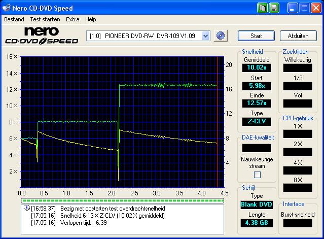

probowalem przed chwila zmniejszyc predkosc do x4 i buffer na gorze juz nie spada, ale ten nizej tak
tzn. skacze 95-98% i po minucie nagle jest skok na dol i dioda gasnie doslownie na pol sekund i idzie dalej
i tak sie dzieje kilka razy podczas nagrywania plyty
co to moze byc ??

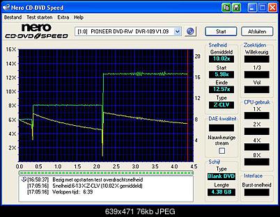

Czytam... czytam i brak odpowiedzi. Gdzie Koledzy od Pioneer'a.
Nie wystarczy kupić.
A odpowiedź jest prosta.
Na początek
http://www.cdrinfo.com/Sections/Revi...rticleId=10114
http://www.tomshardware.pl/storage/2...a08xla-01.html
Oczywiście dotyczy to również Pioneer'a 109.
A teraz przykładowe wykresy metody zapisu Pioneer'a:
Na wykresie widać działanie mechanizmu Liquid Crystal Tilt/Thickness Compensator (poszarpane linie). To prawidłowość.
I dlatego w tych właśnie miejscach następuje zmiana wartości bufora.
Podobnie jak w BenQ, Philipsie czy Nec'u.
Tak działa zapis w napędach Pioneer.
Prośba do Kolegów z klubu Pioneer'a o nagranie plikiem testowym Nero płytek z prędkością 4-8-12-16x i przedstawienie wykresów j.w.
File Type: jpeg PIONEER1_DVD-RW__DVR-109.jpeg (76.2 KB, 518 oglądane)
File Type: jpeg PIONEER_DVD-RW__DVR-109.jpeg (75.7 KB, 525 oglądane)

Czyli te zatrzymywania dolnego bufera w nero i gasniecie diody na pol sekundy jest normalne mam rozumiec ?
