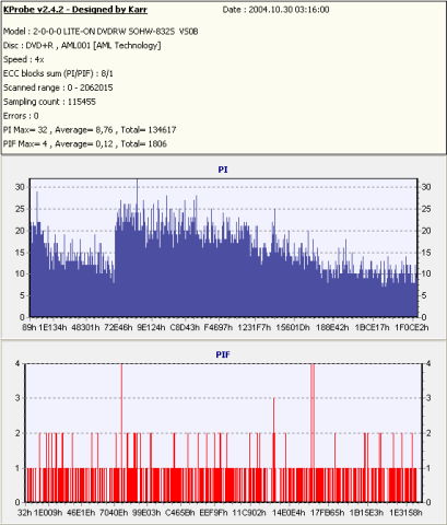

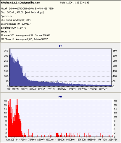

Obejrzałem jednak dokładnie płytki
I .....
Płytki różnią się oznaczeniem!
Na wewnętrznym pierścieniu płytki:
IFPI FW05 - palą się najlepiej, IFPI FW06 - troszkę gorzej
Są też FW03, FW07 - tych nie próbowałem
Ale najgorsza kicha to IFPI FW99 :\
Straszliwie skopane początki - chociaż potem już z górki
Najgorsze jest to - że cake jest zafoliowany
Nie ma możliwości sprawdzenia tego bez zerwania folii
Pudełka, kolorystyka, nadruki - są te same
Acha!
Płyty IFPI FW99 mają po stronie zapisywalnej na ciemno-niebieskim pierścieniu blisko otworu oznaczenie: DVD+R 4L151
Natomiast te lepsze IFPI FW05, FW06 oznaczenie typu: DVD+R 4X 4.7GB 3O062
Jeżeli możecie - sprawdźcie to u siebie
Czy te spostrzeżenia się potwierdzają

Esperanza DVD+R x4 burn x4 2500A 107v2b5
IFPI FW05
VIZZARD jest offline

Stary 26.11.2004, 14:28   #5
IFPI FW99

Stary 26.11.2004, 14:32   #7
Esperanza DVD+R x4 burn x4 2500A@2510A 2F8b2 Quikee
IFPI FW99
Stary 26.11.2004, 14:33   #8
IFPI FW99

VIZZARD, ja probowalem te esperki IFPI FW07. wykresy sa tutaj:
http://forum.cdrinfo.pl/showthread.php?t=41797&page=3
posty: 38,39,41,43
posty: 38,39,41,43
Widziałem!
Właśnie ze względu na twoje posty i na wykresy wszcząłem ten temat
Z ciekawości i ku przestrodze
Chciałem potwierdzić czy te oznaczenia są coś warte i czy są powtarzalne
Okazuje się jednak, że tak
A twoje wykresy są całkiem ładne jak na taki nośnik
