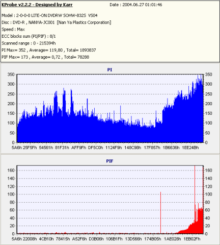

Zmień nośniki!
Vakossy to niestety jedne z gorszych płyt DVD :\
Było już wiele na ten temat i nie pamiętam, żeby coś się zmieniło
To np. mój Vakoss
File Type: png Kopia Vakossx4-R812BVS04(x4)-2.PNG (57.8 KB, 206 oglądane)
