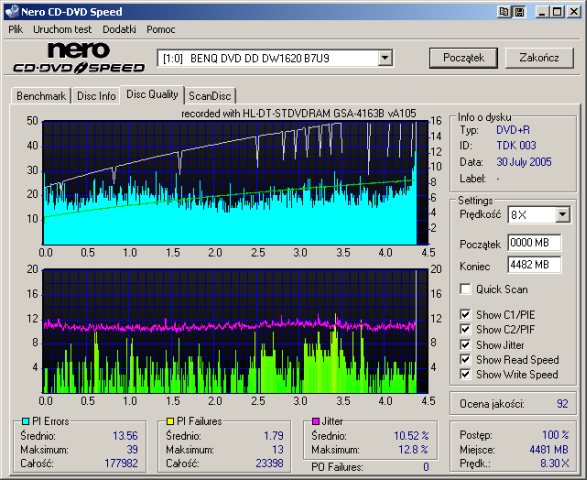

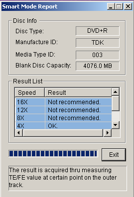

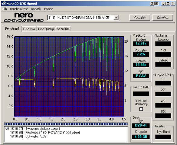

melag 30.07.2005 17:00
TDK +R 16x
Ilość załączników: 4
TDK +R 16x
Smart scan :
http://forum.cdrinfo.pl/attachment.p...id=23230&stc=1
Qscan 16x :
http://forum.cdrinfo.pl/attachment.p...id=23231&stc=1
Palony plikiem testowym nero :
http://forum.cdrinfo.pl/attachment.p...id=23232&stc=1
Disc quality :
http://forum.cdrinfo.pl/attachment.p...id=23233&stc=1
Wynik nagrywania "średniawy" ale to nie wina LG lecz nośnika, Smart scan rekomendował prędkość 4x i 2,4x dla tej płyty, a nagrywanie rozpoczeło sie od ~8x. Teraźniejsze płyt mimo indeksu 16x nie nadają się do tak szybkiego nagrywania, a zysk ok.3min nie rekompensuje utraty jakości oraz wyższej ceny nośnika.

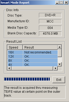

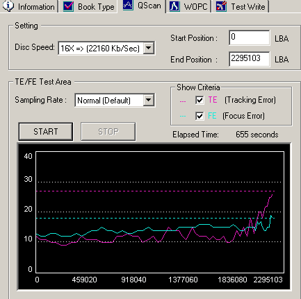

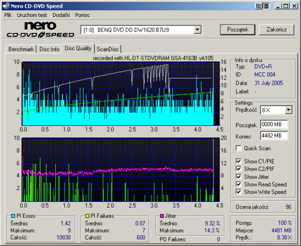

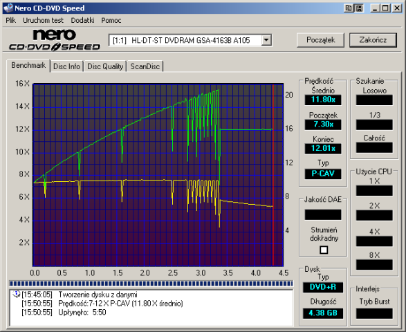

melag 31.07.2005 16:31
Verbatim +R 16x
Smart scan :
http://forum.cdrinfo.pl/attachment.p...id=23256&stc=1
Qscan 16x :
http://forum.cdrinfo.pl/attachment.p...id=23257&stc=1
http://forum.cdrinfo.pl/attachment.p...id=23258&stc=1
Disc quality :
http://forum.cdrinfo.pl/attachment.p...id=23259&stc=1
Potwierdza się moja teza, co z tego że wynik nagrywania w normie (nie biorę pod uwagę skoku jitter na początku) jeśli nie została osiągnięta deklarowana prędkość 16x, a newralgiczna końcówka została nagrana 12x.
Płytka nie nadaje się do nagrywania 16x.
:niepow:
