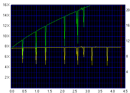

sebaruda 28.01.2008 20:44
problem dvd gsa h58n
test w nero http://forum.cdrinfo.pl/attachment.p...1&d=1201545712
co to moze byc

Gregory_m 07.01.2008 18:05
Na plytkach dvd Data odczyt w normie tzn dochodzi do 16x,ale te Video dvd to tragedia.Czy jest jakies antidotum na to?Jak poprawic transfer?
Jakies pomysly?
Reetou 06.01.2008 21:25
Moment...
Zr***243;b test pr***281;dko***347;ci odczytu na p***322;ycie DVD z danymi, a nie DVD-Video.
andy 06.01.2008 21:14

Gregory_m 06.01.2008 21:00
Plyty zapelnione,marki roznie -Verbatim,TDK,Sony, w menadzerze napewno wszystko OK ,Tryb Ultra dma 4.Czy jest podstawa zeby reklamowac ten naped(Nie spelnia podanych wlasciwosci jesli chodzi o odczyt plyt DVD).
Probowalem juz tez nowego Biosu w Wersji v.1.05 i niestety nic sie nie zmienia.
andy 06.01.2008 20:37
Nap***281;dy LG zawsze cechowa***322;y si***281; nisk***261; wydajno***347;ci***261; je***347;li chodzi o odczyt.
Bródka 06.01.2008 20:30
