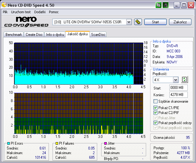

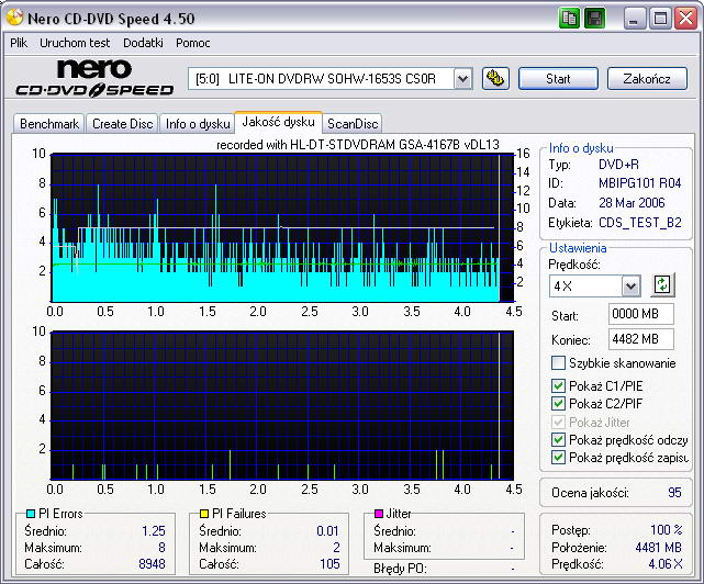

punisher 04.05.2006 23:42
Napisany przez VANTWG
@punisher
nie przesadzasz czasem?? ocena 97 więc słabo to nie jest.....
Nie przesadzam. Ocena się bierze z największej wartości błędów PIF. Nie sądzisz, że powinno być ich mniej?? Która płyta będzie nagrana lepiej: ta która mniej ogólnie błędów PIF, ale większą maksymalną wartość błędu PIF czy też płyta, która ma kilkakrotnie większą sumę błędów PIF, ale mniejszy max. PIF. Oczywiście w tych dwóch wypadkach max PIF będzie mieścił się w akceptowalnej wartości, czyli np. będzie mniejszy niż 12.

punisher 04.05.2006 17:33
U mnie w nerocdspeed pokazuje tylko na czym nagrane są płyty "minusy". BTW słabo wypalona płyta.

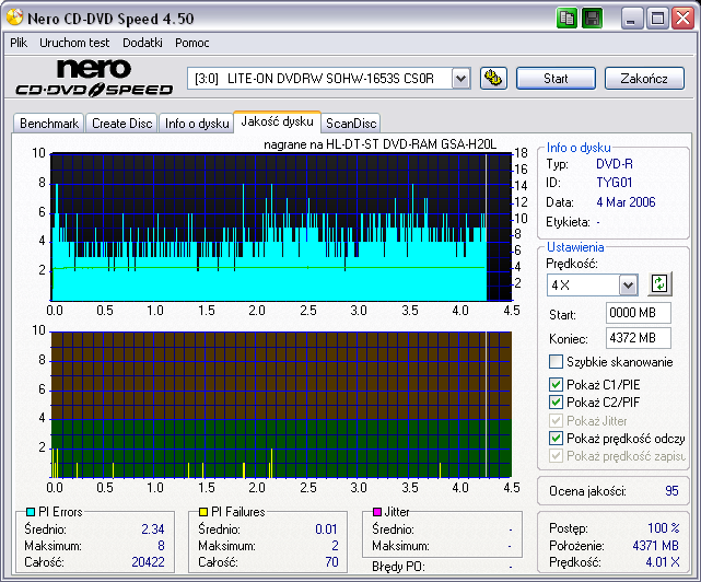

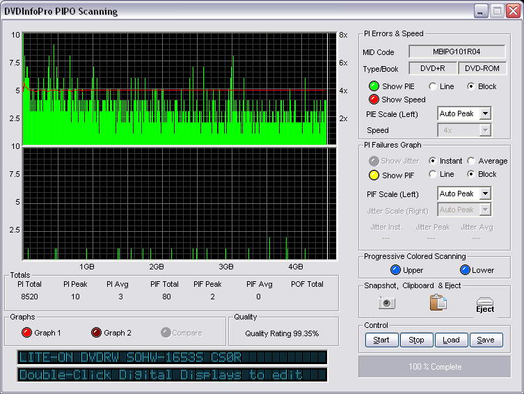

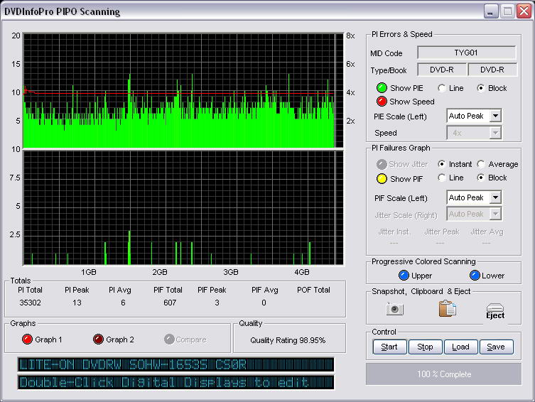

Yarozelsky 04.05.2006 15:10
Witam.
Tutaj napisałem ,że jak coś nagram na LG-GSA H20L to wrzucę skany.Dziś nagrałem film na płycie Sony'+' X1-16 Niestety nie mam pojęcia dlaczego w cdspeed nie pokazuje że płyta jest nagrana na tym Lg :hmm: Płyta nagrana X8, skanowana na Nec'u X5.Niestety narazie tylko tyle.
VANTWG 30.04.2006 17:45
Wg. mnie jest ok...b***322;***281;dy pie/pif na niskim poziomie (no mo***380;e poza 1-2 skanami) r***243;wny jitter.....chocia***380; plex dziwnie zwraca b***322;***281;dy jitter....
btw. na plexie nie uda***322;o mi si***281; uzyska***263; tak rwnego jitter'a......
VIZZARD 30.04.2006 17:35
PXView. Do przeglądania plików .pxd.
Dzięki!
No nie znam się na tych udziwnieniach, ale chyba jest OK, co? :mruga:
:D

VANTWG 09.04.2006 22:40
Ilość załączników: 2
Emtec +R 8x palony 8x
http://forum.cdrinfo.pl/attachment.p...1&d=1144615096
Chyba całkiem nieźle....
Kolejne niezłe palenie
TYG01 4x palony 4x
http://forum.cdrinfo.pl/attachment.p...1&d=1144615182
Jak narazie chyba nieźle zwarzywszy że to pierwszy bios tego palnika.

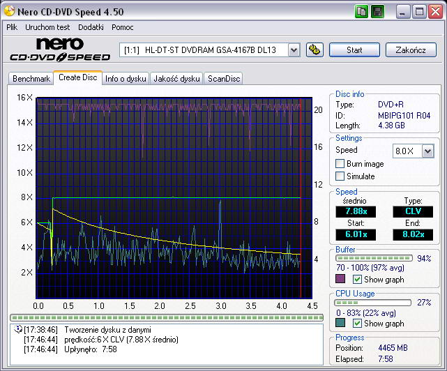

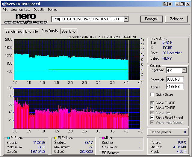

VANTWG 29.03.2006 14:00
Ilość załączników: 5
cd.
Tworzenie dysku Verbatim -R 4x (TYG01)
http://forum.cdrinfo.pl/attachment.p...1&d=1143633322
Quality scaning.
Całkiem nice zwarzywszy na to że 4167 nagrywał teń nośnik tak że niedało się go odczytać.
Teraz dla porównania 4167.
Tworzenie dysku testowego TDK+R 8x
http://forum.cdrinfo.pl/attachment.p...1&d=1143633454
Quality scaning...
Jakość zapisu porównywalna.......
Ale jakość zapisu na nośniku TYG01 pozostawia wiele do zyczenia....
http://forum.cdrinfo.pl/attachment.p...1&d=1143633466
No coment
Wiele osób pyta o różnicę między H20L i 4166b.....oba napędy mają porównywalne parametry ale różnią się chipsetem i biosem. H20L zbudowana jest w oparciu o nowszy układ Panasonica....

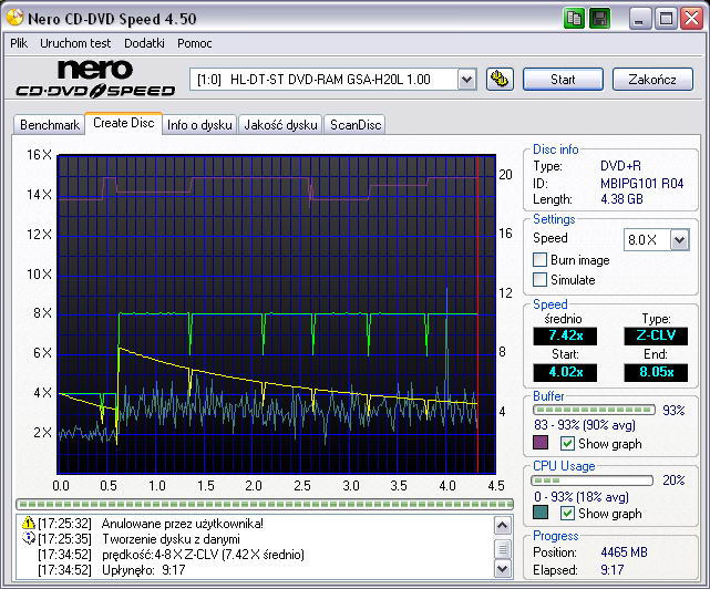

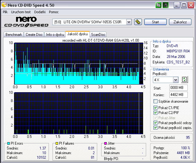

VANTWG 29.03.2006 13:53
LG-GSA H10\12\20\22\30\42\44\50\54\55\58\62\66\73 N \ L
Ilość załączników: 4
Witam.
Jako że wymieniłem sobie nagrywarkę LG 4167b na H20L zamieszczam poniżej małe porównanie napędów.
http://forum.cdrinfo.pl/attachment.p...1&d=1143632440
Quality scaning....
Nero CD/DVD Speed
http://forum.cdrinfo.pl/attachment.p...1&d=1143632314
i
DVDInfoPro
http://forum.cdrinfo.pl/attachment.p...1&d=1143632328
Uważam że DVDInfoPro lepiej (inaczej) ocenia płytki, chodzi mi o to że do pewnego stopnia uśrednia końcowy wynik.

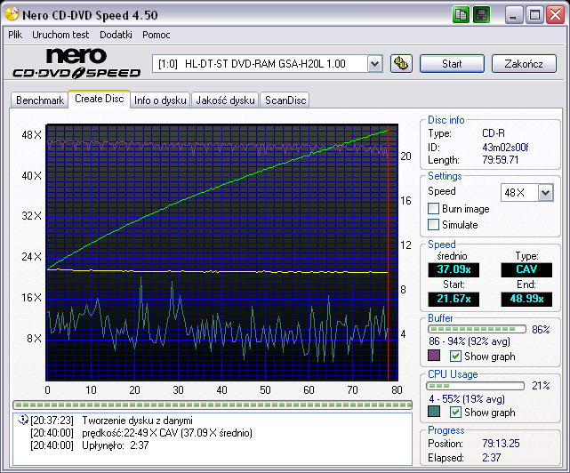

Ciekawa sprawa.....podczas nagrywania CD-R napęd używa techniki CAV a nie jak 4167 Z-CLV
