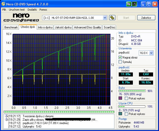

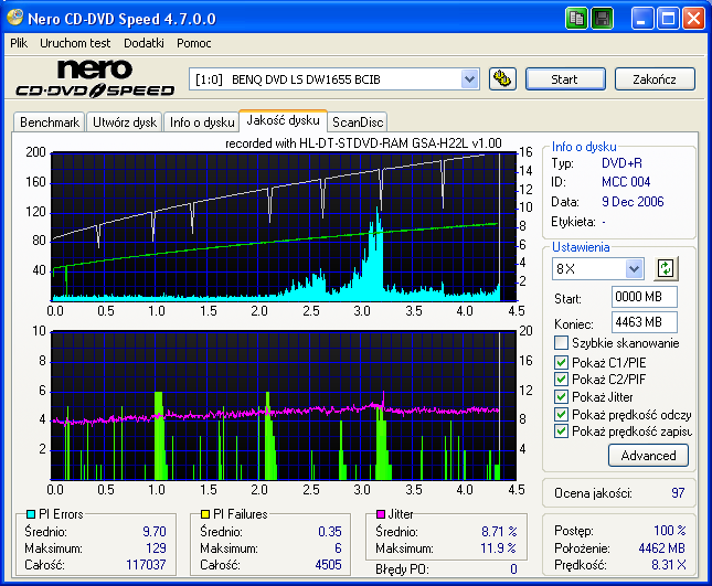

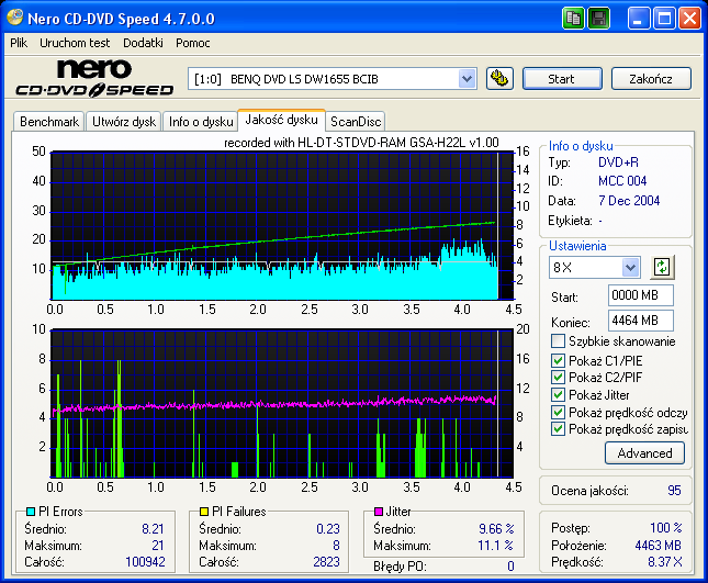

melag 09.12.2006 20:13
Najlepiej wypalona płyta przy prędkości 8x.
Generalnie wygląda to tak sobie :fiu:
seku 09.12.2006 20:02
Ilość załączników: 2
12x
Załącznik 35846
Załącznik 35847
seku 09.12.2006 19:23
wypal 8x
Załącznik 35844
Załącznik 35845

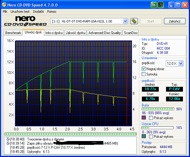

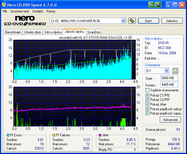

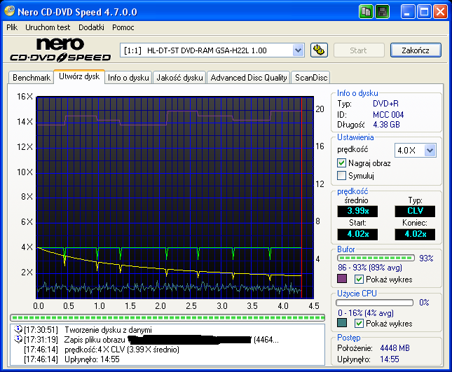

seku 09.12.2006 18:54
Verbatim nowy Cake 100szt. pierwsza z gory
wypal 4x
Załącznik 35842
Załącznik 35843

slawekj 17.10.2006 10:21
Verbatim +Rx16 palony 16x LG N22L@1.00
http://forum.cdrinfo.pl/attachment.p...1&d=1161073545
http://forum.cdrinfo.pl/attachment.p...1&d=1161073697
Niby wszystko w normie a jednak ! :(
Błędy Beta poza normą.
Podobnie jest przy zapisie 12x.
Płytka do kosza. :fiu:
Przy zapisie 12-18x napęd pracuje głośno :na_ucho:
Nośnik Infome R30 (Philips +Rx16) tylko można zapisać prędkością 4x a przykładowo Samsung zapisuje bardzo dobrze 16x.
http://forum.cdrinfo.pl/691650-post74.html
http://forum.cdrinfo.pl/691738-post79.html
Może poprawa będzie z następnym firmware ale LG nigdy się nie spieszy. ???
Na dzień dzisiejszy nie polecam tego modelu. :nie:

slawekj 16.10.2006 23:08
http://forum.cdrinfo.pl/attachment.p...1&d=1161033522
http://forum.cdrinfo.pl/attachment.p...1&d=1161032947

slawekj 16.10.2006 19:46
18x dwuwarstwowa, 3-formatowa nagrywarka DVD z technologią Light Scribe LG GSA-H22L
http://pl.lge.com/prodmodeldetail.do...&model=NOTHING
http://forum.cdrinfo.pl/attachment.p...1&d=1161020760
Test korekcji specjalnie przygotowanej płytki:
http://forum.cdrinfo.pl/attachment.p...1&d=1161020836
Dla porównania:
http://forum.cdrinfo.pl/653485-post15.html
http://forum.cdrinfo.pl/689359-post5.html
